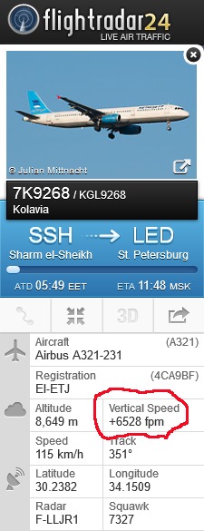

А вот вопрос. СМИ хором говорят о том, что перед исчезновением с радаров самолет «Когалымавиа» снижался со скоростью около 1,8 км в минуту.
Последнее, что я увидел на FR перед исчезновением метки самолета было:
Разве "+" это вертикальная скорость снижения? Наоборот ведь.

Знающие люди отвечают, что подвирает FR в определённых условиях. И я соглашусь. Вместо "+" должен быть "-".
