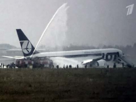

Во-первых, не настолько уж отлично - достаточно вспомнить посадку поляков

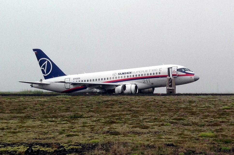

Или SSJ в Исландии.
Во-вторых, обрати внимание - мы всё время говорим про отрыв "об землю / воду". Представить себе такое в воздухе - у меня воображения не хватит. Или знания помешают. :)
