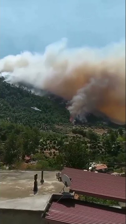

Судя по разным видео из Турции, Бе-шка после сброса очень резво набирает высоту, если все остальное нормально. В этом ущелье, имхо, они тоже бы легко набрали и перелетели, зрительно до горы там 2-3 кратный запас по расстоянию на которых она вверх уходит, ни к чему развороты на 180 было строить на уровне цирка каскадеров. Да и снимающий их ожидал увидеть раньше, все камеру не отводил, возможно тоже уже раньше видел, как самолет взмывает.
И они сначала так же пошли в набор, а потом провалились. Значит потеряли скорость , и если с МЧ все в порядке, то упасть могла приборная.
Как версия: На всех видео в тот день у снимающих чуть телефоны не вырывает ветер, а в ущелье он еще мог усилиться, как в аэродинамической трубе. Ну а попутный 20 м\с это минус 72 км\ч, вот и не вытянули.
Какие основания, что экипаж кривой. Ведь абсолютно неизвестно, что там случилось.
продублирую видео выше. Мне кривым экипаж не кажется
На видео экипаж МЧС. И работали они не на гору, а вдоль склона и отходили в сторону понижения рельефа. То есть, от препятствия. И даже вход на развороте в дым не создавал критической ситуации.
