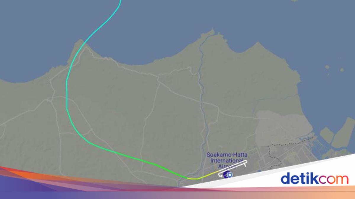

Из местной прессы (перевод на англ.):
The spokeswoman said that the aircraft, after 14.37 WIB (GMT+7) was cleared to fly FL290, following SID. However, Jakarta Approach controller didn't see the aircraft flying towards heading 075, but rather turn to north west. ATC asked about this, to no response. Few seconds later, the aircraft is missing from radar.
Целым или не целым, но прецеденты того, чтобы из CSMU авиалайнера при столкновении об воду вываливались микросхемы, были?
На памяти только один - МИ-8 в Баренцевом море, блок разбило лопастью НВ (да, не водой) и чип так и не нашли
Подробный график
Данные Флайтрадара 24
обработанные в формате Ексель
обработанные в формате .csv
подробные в формате Ексель
подробные в формате .csv
для Гугла Земля.
