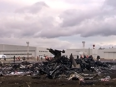

Судя по METAR заход осуществлялся на ВПП 29R. Судя по видео момента катастрофы, самолет летел слева направо. Камера смотрит от терминала на полосу.
Посты с фото на стр.40 под номерами #392 и #394 неверно показывают место. Это фото совпадает с ракурсом из данного видео посадки в момент времени 5.03...
2 лёлька1: Упали как раз в середине полосы на расстоянии ~1.7 км от входного торца ВПП 29R. И это подтверждается словами форумчанки, чей муж говорил, что воронка находится за терминалом 2. Если сопоставить фото и видео, то так и есть.
На этом фото ребята из СК стоят на полосе, а место оцеплено слева. Вероятнее всего точка падения находится слева от полосы

Изучил ваши посты, и правда везде ранее указывали неверное место падения. Даже на http://avherald.com/h?article=46b9ecbc&opt=0
Сравнил все фото, включая ночные. Там отчетливо фигурирует большой ангар с двумя светящимися рядами окон, который мной был принят за терминал.
Теперь, сложив паззлы, получается вот такая картина.
В любом случае если есть кто из Казани, то может подтвердить или скорректировать картинку, т.к. пока только от места падения можно все рассчитать.
по-моему, вы путаете место падения и место складирования обломков, которое устроили там же, на поле.
То, что место воронки указал человек, который там регулярно летает и лично ее видел, для вас не аргумент, конечно

И еще: на этом фото видна красно-белая труба, верх которой торчит из-за ангара. Труба стоит рядом с котельной. Проведите от нее вектор через угол ангара и получите точку катастрофы
Возможно Вы правы. От места складирования обломков слишком далеко до вышки, а на ночном фото она кажется совсем рядом. Спасибо Вам, разобрались
вот ночное фото
на заднем плане видно два ряда светящихся окон того большого ангара, который на дневном фото

Лелька 1 была совершенно права. Ночное фото и фото с ангаром на заднем плане сделаны в разных местах. Approximate final position указана верно. А вот Вам и Terminal Radar на заднем плане. Итого имеем место падения и место складирования обломков.
Прошу прощения если кого ввел в заблуждение

На первом и втором фото РАЗНЫЕ ЗДАНИЯ !!
или здание одно и то же, но разные места. То есть, действительно, на фото от vesti.ru место складирования обломков, которое я обвел красным кружком на карте.
