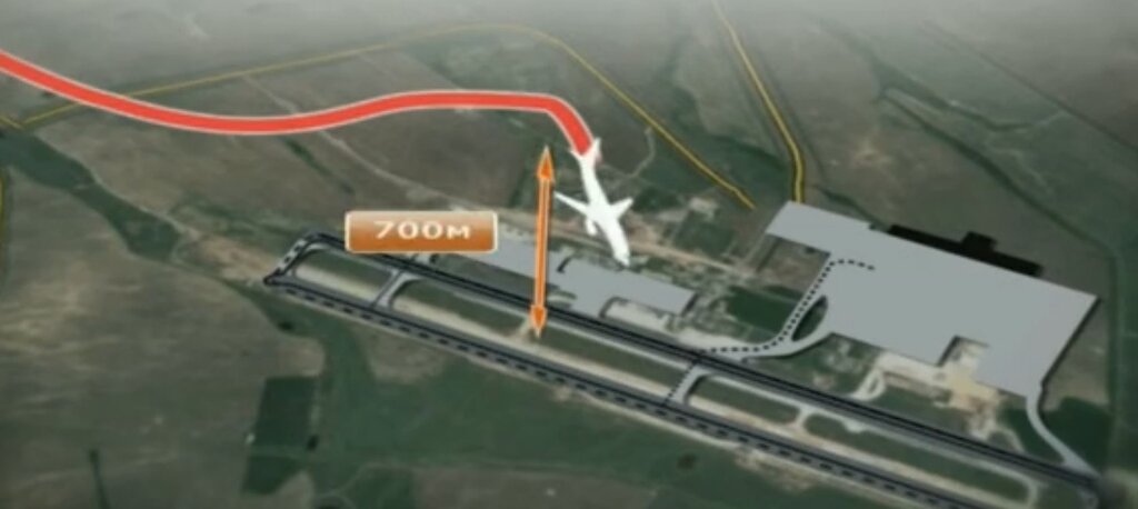

Потому что падение продолжалось 20 секунд... . Если бы у самолета просто оторвались крылья и обломки рухнули вниз, то с 700 метровой высоты они упали бы примерно за 12 секунд (или примерно за 15 секунд, с учетом траектории). Я смотрел видео с регистраторов. Самолет врезался в землю почти вертикально с работающими двигателями. Если бы он сразу клюнул носом, то, с работающими двигателями достиг бы земли еще быстрее... .
20 секунд - это время от максимальной точки полета (там самолет был в горизонтальном положении) до удара о землю. Эта точка была выше 700 м, и самолет не сразу стал отвесно пикировать. А высоту в 700 м он прошел уже на какой-то скорости.
Высота ухода на второй круг 500 м, тангаж 25, скорость 125 узлов, какая вертикальная скорость подъема 737?
Рекомендуемая около 5 м/с, т.е. за 20 секунд поднимется всего на 100 м, при 10 м/с вертикальной - на 200 метров и получаем 500+200=700 метров - точку начала пикирования. Но ощущения при скорости подъема 10 м/с уже неприятные для всех внутри самолета. Заметил ли такой быстрый подъем диспетчер, есть ли данные у МАК?

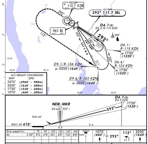

Кто-нибудь может объяснить мне, как он заходил к аэропорту? я бы уже красиво отрисовал. И ветер бы там нарисовал.
на 1м канале вообще непонятно что нарисовано

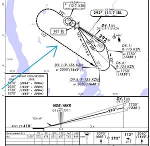

Winds: from the SW (230 degrees) at 16 MPH (14 knots; 7.3 m/s)
Winds: from the WSW (240 degrees) at 14 MPH (12 knots; 6.2 m/s)
это как же? если посадочный 292, ветер 230-240? А почему на против ветра не поменяли схему? 7-10 м/с несильный ветер?
Направление в градусах - откуда дует ветер, а не куда. Садились против ветра. Ветер в пределах нормы.
http://img-fotki.yandex.ru/get/5010/173566089.a/0_a21b3_19fa2dd2_XXL.jpg
Заход на посадку требует уточнения. т.к. пока неизвестно делал ли экипаж полукруг по 292 курсу как на стандартной схеме или сразу шел слева направо относительно ВПП, т.е.. может это и есть непосадочная конфигурация.
Если после слова "круг" он начал уходить с 500 м на второй заход, то через 45 секунд при вертикальной скорости 5 м/с набрал 700 м, но потерял горизонтальную скорость и увы..
в момент «клевка», если он и был
Вряд ли был клевок. Если они все-таки в этот момент управляли, то ввести должны были относительно плавно. Да и самолет не маленький, чтобы так просто взять и клюнуть.
Вообще получается, что постоянным ускорением не аппроксимируешь - ерунда получается:
S = Vср*t, где Vср = (Vк + Vo)/2 - средняя скорость, Vo - скорость на высоте 700m, а Vк = 125 m/s - скорость при ударе о землю.
Тогда, если S = 700m, а t = 20s, Vср = 35 m/s, откуда Vo = -55 m/s, то есть самолет должен был бы еще лететь вверх. А по МАКу - это момент интенсивного пикирования.
То есть, получается, что самолет на высоте 700 м имел еще значительную горизонтальную составляющую скорости, и в пикирование входил точно не клевком, а довольно плавно, так что вертикальное ускорение росло не сильно. И получается, что максимальная высота была не сильно выше 700 м, если, все-таки, 700 м - это не максимум.
