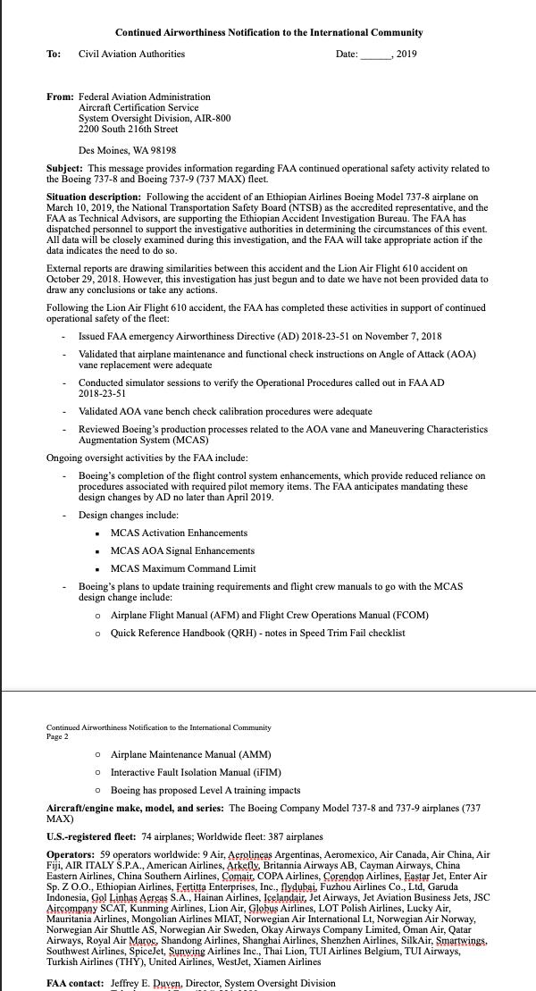

FAA has told international aviation authorities that it does not have data indicating the Boeing 737 MAX should be grounded
Continued Airworthiness Notification to the International Community
D1aMkgWX4AAUuOV.jpg:large
FAA, почему-то, с диванными экспертами не согласно
А чего им соглашаться? Катастрофа ничего принципиально пока не поменяла, из-за чего нужно приостанавливать эксплуатацию максов. Хорошо, что Боинг за функции MCAS и сигнал уа взялся, этого производитель делать не хотел, хотя оценку, что можно улучшить, провели. Не то ALPA достучалась до FAA, не то катастрофа поспособствовала изменению решения. И дело только добавлением шкалы уа в стандартную комплектацию не ограничится.

FAA, почему-то, с диванными экспертами не согласно:
Под диванными экспертами вы подразумеваете тех руководителей авиакомпаний и надзорных органов, которые запретили полёты в своей юрисдикции? Приятно. Я думал, что они только на форуме есть ...
Согласно документу FAA к обслуживающему персоналу Lion Air вопросов нет;
Уточню: FAA говорит об инструкциях для технической службы по замене и процедурах по калибровке - что в этой документации всё в порядке.
«Validated that airplane maintenance and functional check instructions on Angle of Attack (AOA) vane replacement were adequate».
«Validated AOA vane bench check calibration procedures were adequate».
Как эти процедуры проводили техники, как выполняли последние рейсы пилоты - ответит расследование. FAA этим не занимается.
В FAA ожидают, что оно будет распространено не раньше апреля.
Ещё одна трудность перевода, теперь от РБК.
В оригинальном тексте FAA написано:
«The FAA anticipates mandating these design changes by AD no later than April 2019.»
Дословно: не позже апреля 2019 года.
