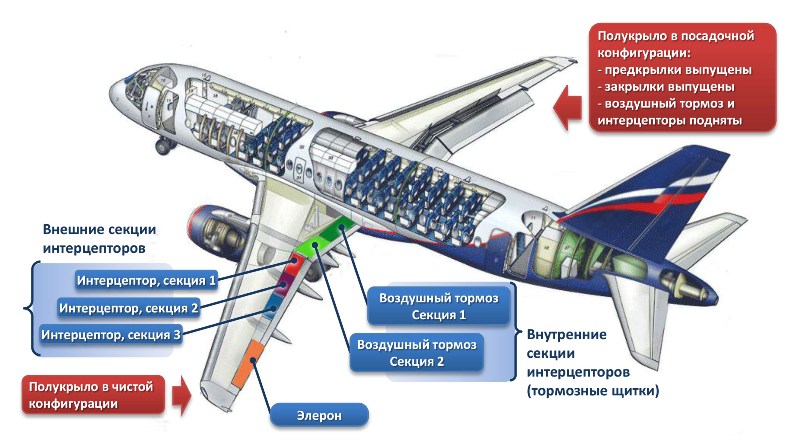

Интерцепторы не вышли в привычном им автомате, поэтому не "облизали" ВПП и все пошло не так?
Насколько я понял, там одна ручка на управление и интерцепторами и воздушными тормозами - SPEED BRAKE
Однако в DIRECT MODE внутренние секции - воздушные тормоза - блокируются
Так что даже FULL не означает их выпуска
666917
Т.е. снижение подъемной силы было не таким, как обычно, когда в автомате по обжатию тормозные щитки выпускаются

Да, вы правы, наверное, но в инструкции сказано использовать не более половины с балансировкой в каждом положении.
Это при необходимости гашения скорости/высоты выпускать не более чем наполовину
На предпосадочный прямой - они в убранном положении, после посадки вручную выпустить полностью
