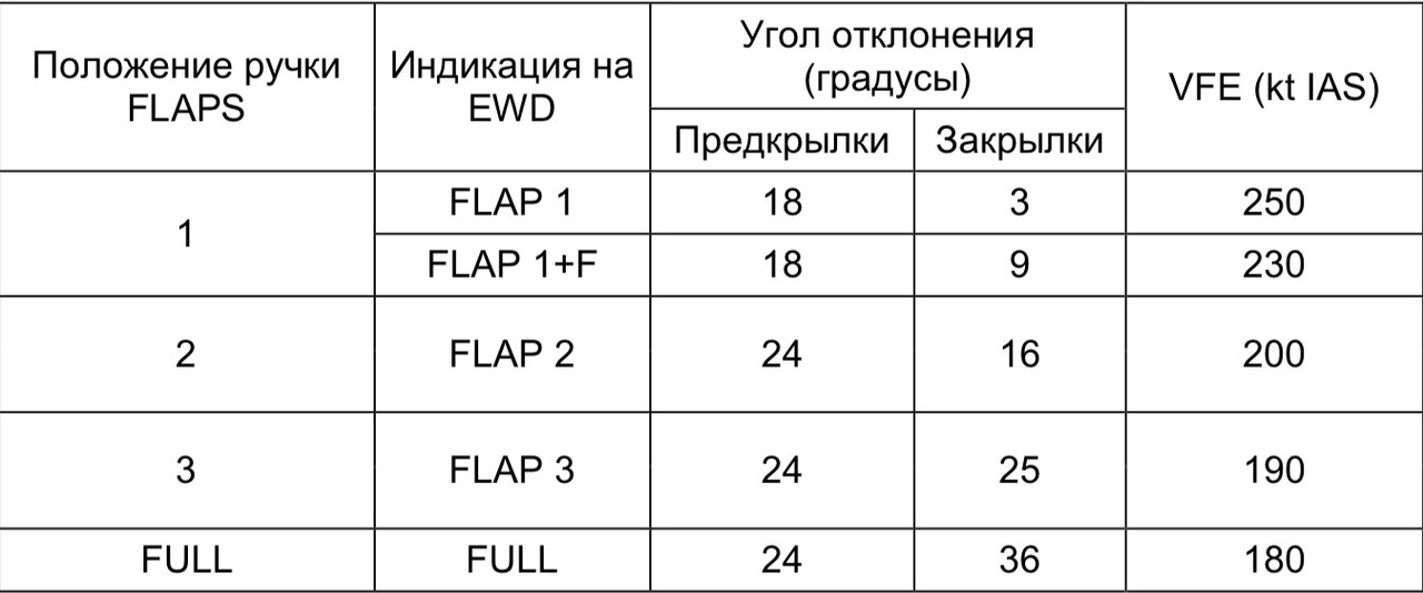

Подтвержденная вводная от МАК, что данные по УА +5 от реальных.
Пазл складывается. Уборка закрылков увеличила УА, защита сработала. Значительный набор скорости снизил УА, защита частично или полностью выключилась. Разгон скорости до 320 узлов, а это около 0.5 маха уже, уменьшил допустимый диапазон по УА и защита опять сработала.
