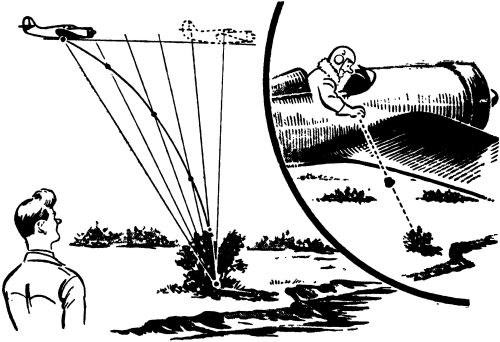

Тогда объясните как происходит бомбометание с кабрирования, почему бомба летит в цель, а не в хвост самолета?
Как происходит бомбометание не знаю, врать не буду. Не метал.
Но если Вы заметили, я написал: "... могла попасть в один из двигателей. Не факт, что попала."
Для меня не важно, что было дальше с ПП правой ООШ. Попала-не попала куда-то, это уже было дело десятое.
Важно то, что полёт в Сирию автоматически отменяется, в случае её отрыва! Не так ли?

Вот смотрите. ПП никуда не воспарила. Скорость была 250-300км/ч, тангаж от 4 град. и выше. Набегающий поток воздуха от скорости + тангаж, вот Вам и получается как раз могла попасть в один из двигателей. Не факт, что попала.
Короче говоря, надо нарисовать. Кто умеет, сделайте плиз!
Все давно нарисовано и объяснено.
Опубликовано 28.09.2017 по предмету Физика от Гость>><<
Почему груз сброшеный с транспортнго самолета не пдает вертикально
Ответ оставил Гость
Груз, сброшенный с самолёта, падает вниз вертикально. Но только относительно самолёта. А так как сам самолёт двигался с определённой скоростью, то и груз по инерции будет двигаться в одну сторону с направлением самолёта. Здесь сложное движение: груз движется по горизонтали с постоянной скоростью (если учесть сопротивление воздуха, эта скорость не будет постоянной), и груз движется к земле с ускорением 9.8 м/с2. Складывая два вектора получаем направление скорости в любой момент времени.
Вы ошибаетесь прибавляя к набегающему потоку тангаж. Тангаж ни каким боком.
тангаж тем боком, что движки сзади становятся ниже крыла относительно горизонта (перпендикуляра вектору силы тяжести). Но зато надо бы ещё вспомнить про скос потока от крыла.
Но мне кажется - нас-таки увели от версий, живо тут обсуждавшихся до вброса про удар парой по двигателю (с последующим входом того в салон и художественным живописанием последних мгновений жизни погибших). Главное, что хрен теперь к тем мыслям вернёшься - троль-таки свою работу сделал.
Я привел картинку куда, что падает из летящего самолета. Какая будет траектория у бомбы. Здесь же из 300-килограммовой пары колес делают воздушный шарик с бронебойной убойной силой. Ну и куда направлен "скос потока от крыла"? Прямо в боковые двигатели для лучших условий для помпажа?
Да что то не похоже что они могут оказаться ниже при сколько нибудь разумном тангаже.
Кроме того, и по продольной оси шасси смещены от двигателя.
Только повиснув на шлангах и совершая немыслимые колебания, еще можно достать куда то.
А без шлангов- просто полет вниз по параболической траектории, ну максимум удар по закрылку.
