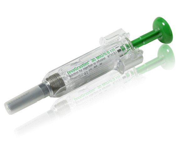

Что это за штука?
Нашел. https://apteka.votonia.ru/products/...v-pk-shpr-s-odnor-igloy-60-mln-meml-05-ml-n1/
Противораковый препарат. Стоит 2600 руб. доза. Хранить в холодильнике при 2-8 *с. То есть, если Доктор Лиза и везла эти шприцы, то должен быть какой-холодильник или термо контейнер. Всё. Больше ничего из этого выкопать не удалось.
Кто-то из местных, копал про оборудование, которым занималась Доктор Лиза, только вот не помню каким. Но вывод был, что весило оно не хило.

А почему так решили, что данный препарат в ШСЗ именно из гуманитарного груза с самолета? Шприц не упакован в блистер и сработан механизм защиты иглы (данная конструкция шприца позволяет вводить препарат вне стационара) вывод что он использованный.
# удаление
Вот только я бы сделал акцент на количестве обнаруженных шприцев. Один мог оказаться там каким угодно образом. Хотя тот, что в руках водолаза, на мой взгляд НЕ использован. Поршень не утоплен. Хотя блистера и не видно. В описании препарата есть варианты с защитой от контакта с иглой после использования и без него. Это указано в рекомендациях по утилизации.

Что это за штука?
были фотки, где поисковики с надувных лодок, обыкновенными граблями собирают плавучие обломки и вылавливают их в лодку. акватория там порядком засыпана обломками и они плывут как бы фронтом на волнах. в обсуждениях было, вроде как в районе Хосты все это собирали.
препарат этот используется в том числе и при лечении онко заболеваний. относится к имуно-стимулирующим препаратам. применяется для повышения лейкоцитов в крови и для лечения инфекций в крови. со слов людей также используется и в военной медицине???
