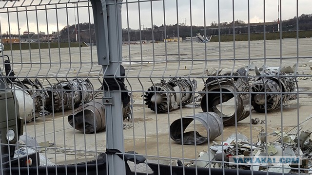

По хронологии фото сначала появился средний двигатель и выходное устройство правого, потом нашелся еще один двигатель, который лежал поодаль, пока решали, куда его пристроить. На последнем фото двигатель пристроили к правому ВУ (с реверсом), а ко второму, как и было изначально - ВУ без реверса. Итого на выкладке имеем двигатель №2 с ВУ (средний) и №3 с ВУ (правый). А вот двигателя №1 (левого) не было ни на одном из тех фото, которые видел. Вот и на выкладке только 2 двигателя, средний и правый... Возможно первый просто в кадр не попал, но и на предыдущих фото с площадки тоже... не попал. Странно как-то, не должен был двигатель потеряться, а на мелкие части разлететься, так и это - врядли.Дальше, еще можно сказать про смесители воздушных потоков( сзади) на двух двигателях из трёх, которые даже царапин не получили, в отличие от своего собрата. Собрат стало быть это правый ( третий ) двигатель.
Не, не потерялся, визуально заполнил на одном из фото есть все три, сейчас лень искать, но на зрительную память не жалуюсь. Интересен так и неразгаданный до сего факт - зачем на одном коротком видео болгаркой пилили один из них?не должен был двигатель потеряться

А вот здесь разве не все три двигателя? http://www.yaplakal.com/forum2/topic1530979.htmlПо хронологии фото сначала появился средний двигатель и выходное устройство правого, потом нашелся еще один двигатель, который лежал поодаль, пока решали, куда его пристроить. На последнем фото двигатель пристроили к правому ВУ (с реверсом), а ко второму, как и было изначально - ВУ без реверса. Итого на выкладке имеем двигатель №2 с ВУ (средний) и №3 с ВУ (правый). А вот двигателя №1 (левого) не было ни на одном из тех фото, которые видел. Вот и на выкладке только 2 двигателя, средний и правый... Возможно первый просто в кадр не попал, но и на предыдущих фото с площадки тоже... не попал. Странно как-то, не должен был двигатель потеряться, а на мелкие части разлететься, так и это - врядли.

Зона, где пилили, это проставка внешней оболочки в виде тонкостенного кольца с фланцами крепления под болты. Из интересного там только термопары измерения температуры выходящих газов (ТВГ), как раз в том месте, где пилили(на других фото это видно хорошо). Зачем понадобилась термопара? Не знаю, возможно для тарировки канала регистрации записи ТВГ на МСРП или чего-то подобного. А зачем болгарка вместо торцевого гаечного ключа... ну не, я тоже не понял.Интересен так и неразгаданный до сего факт - зачем на одном коротком видео болгаркой пилили один из них?

Да, оба три!А вот здесь разве не все три двигателя? http://www.yaplakal.com/forum2/topic1530979.html

Спасибо за ссылку, этих фото я не видел. Да, теперь все три двигателя на месте. Разрушены все одинаково. В момент удара все три двигателя работали.А вот здесь разве не все три двигателя?
Это Вы по фото можете определить? Я бы так категорично не заявлял. Дело в том, что в этом самолете очень критично разрушение второго двигателя, которое приводит к быстрому отказу гидравлики, лишает управления стабилизатором, рулями высоты и направления. Трагический прецедент был даже с зарубежным самолетом, где аналогичное расположение второго двигателя.В момент удара все три двигателя работали.
