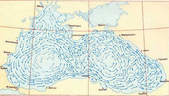

Посмотрите пожалуйста в интернете природные явления вблизи береговой линии Чёрного моря в районе Большого Сочи, на направление течения и водовороты также может влиять выброс горных рек, особенно в период дождей, а рек вдоль берега очень много, в районе аэропорта г. Адлер река Мзымта.
Замечено то, что воды из р. Мзымта сносит в сторону Абхазии, а воды р. Сочи в сторону Туапсе, как-то так бывает...
Направление выброса рек и их движение в море хорошо заметно в период обильных осадков, когда реки окрашены в коричневый глинистый цвет, а вода Чёрного моря в синий.
Таким образом, кратковременно на взгляд можно определить движение вод около береговой линии Чёрного моря.
Просмотрел несколько спутниковых фото(от 2001 до 2015г) этого р-на р.Мзымта, в сторону Абхазии муть от рек(учитывая направление устья) не уходит(максимум распределение мути как без морского течения), а в основном (от слабого до сильного отклонения) в сторон большого Сочи. Кстати, Абхазия с самого начала сообщала, что они ничего не обнаружили у себя. вот другая картинка течений Черного моря.

Вообще теперь не понимаю. Легкие обломки и тела напротив Хосты; двигатель, шасси, части фюзеляжа и часть крыла около аэропорта. Куда же течение там в конце-то концев? С течением в сторону большого Сочи и с ветром с берега, как-то более логично будет.
В том же монологе ниже речь о водовороте идет. Вряд ли местный расказывал про водоворот в масштабах всего моря. Лично у меня понимание есть, но доказать аргументировано не зная местной специфики сложно.

Надо учитывать подводные течения в Чёрном море и направление ветра, многолетние наблюдения показывают, что объекты на воде недалеко от берега России (г. Адлер) всегда сносит в сторону Абхазии (г. Гагра)...
Ссылка?! Всё течёт - всё изменяется.

Просмотрел несколько спутниковых фото (от 2001 до 2015г) этого р-на р.Мзымта, в сторону Абхазии муть от рек не уходит
Апсны свою порцию грязи имеет:
И чтобы порожняком посты не гонять — скоба, запирающаяся на замок, на правой стойке осталась целой:
Поработаешь, найдёшь аргументы. Не советую, лишь, при изучении перемещения водных масс Черного и Азовского морей в ретроспективе пользоваться омертвевшими контурными картами и "глобусами Украинской СССР". Солнце то греет море, то не греет, турки то пакостят в спину, то партнёры и коллеги :kurultai: Шутю... почти. Непрерывно изменяется рельеф дна, течения в поверхностных слоях моря и глубинные, в общем - потянуло, задуло и понесло. Я же цитировал слова пилота поискового вертолёта Ми-8, который, описывая свои перемещения над водной поверхностью, над кораблём погранцов и катерами-лодками на траверзе Хосты, неоднократно присовокуплял своё замечание о северо-западном течении. Это же пилот МЧС в служебное время официально сообщал в прямой эфир, он работает в том районе и владеет информацией, которая недоступна обывателю! Прямо-таки к некоторым камрадам Вий наведался. Кроме Интернета и Вики, в реальной жизни непрерывным мониторингом много чего, связанного с морями-океанами, занимается ФГБУ "НИЦ "Планета".
Вот только три опубликованных на официальном сайте изображения, сформированных в три разных дня 2016 года. А в 2016 году было 365 дней o_O Пора заканчивать с крипто-гидрологией?
