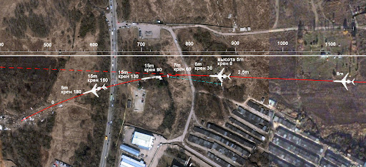

Аноним22, Сомневаюсь. Судя по состоянию киля и по тому, как лежали шасси, крен у них был около 180 градусов. Думаю, что после приземления вверх ногами и попадания в тиски между потолком и полом, мало шансов сгореть заживо. Кстати это может объяснить то, что пришлось снимать верхний слой почвы. Людей просто вдавило в землю подполом который оказался сверху. :( (Всё ИМХО)
ИМХО не факт. Чтобы перевернуться кверху брюхом нужно иметь запас высоты; даже с учетом отрыва куска крыла высота должна быть метров эдак 15
Дорогу они перелетали уже вверх колесами, но угол был близок к 90 градусам. Судя по динамике упали почти точно вниз головой.

а по-моему он снизился - задел - потянул (набрал пару метров, но поздно), сбил часть консоли, набрал еще пару метров по инерции, вращаясь с большой угловой скоростью опустил нос, и с nose down position ударился об землю.
Ulibnutiy
Хм...Возможно, Вы и правы, но если верить:
1. http://file.qip.ru/file/125832143/14d841ae/__online.html,
2. http://dl.dropbox.com/u/5001550/foto.jpg и http://dl.dropbox.com/u/5001550/map.jpg
и Вашему предположению о пролете дороги на высоте 15 м, то у них был очень неслабый градиент набора высоты. А может и карты не совсем точны...

Ну, собственно, оттого и возник вопрос: характер разрушений в обоих случаях схожий (хвост и моторы есть, всего остального - нет), но один упал с 12 км, а второй с 10 м, а самолет как сквозь сито прошел... все ж не секвойи там растут многовековые...
1. http://file.qip.ru/file/125832143/14.../__online.html,
я думаю что не ошибся: http://aviaforum.ru/showpost.php?p=620600&postcount=563
Drinker, Если двигатели набрали таки режим, то Тушка может набирать высоту весьма энергично.
