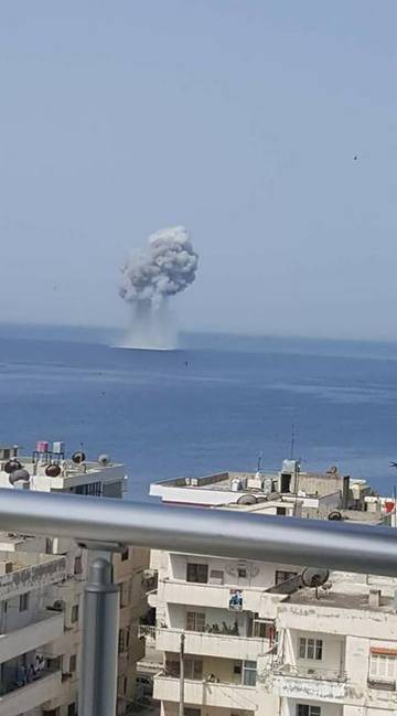

Картинка фейк, просьба более её не постить
