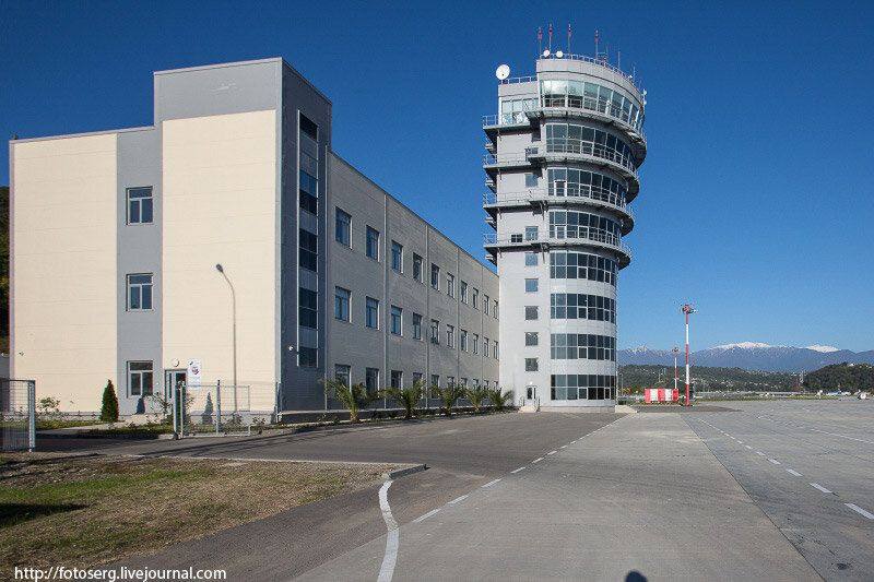

В Адлере отсутствует диспетчерский пункт Круга,его функцию исполняет Подход с момента начала отворота на 120 метрах и выше.
"Сочи-Вышка" находится на КДП , который ,по умолчанию,отнюдь не у полосы , а здесь :
