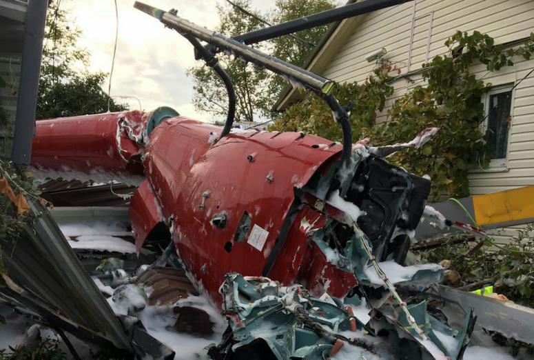

Ранее сообщалось, что один человек погиб при падении вертолёта в Сочи. На фотографиях очевидцев, выложенных в социальных сетях, видно, что двухэтажный дом, рядом с которым упал вертолёт, не получил серьёзных наружных повреждений. При этом разрушен забор вокруг домовладения и дворовые постройки.

Судя по фото упал рядом с береговой линией моря. Порыв ветра, резкое изменение давления ну и прочее... а может хотел на берегу приземлиться.

Не специалист я, но судя по дымному хвосту, перетяжелил НВ и, возможно, сорвал пламя в камере сгорания за счет переобогащения смеси. Неустойчивая работа, разворот на вынужденную, нехватка мощности: нет посадки, есть падение.
Возможно это не дым, а артефакты видео - кодек или особенности камеры
Ну опять же, винт перетяжеляют обычно на взлёте или посадке, а тут дым пошёл, когда они о посадке и не думали. Да и при перетяжелении винта дым не идёт. А вот на то, что движок накрылся или загорелся, по моему, похоже.
