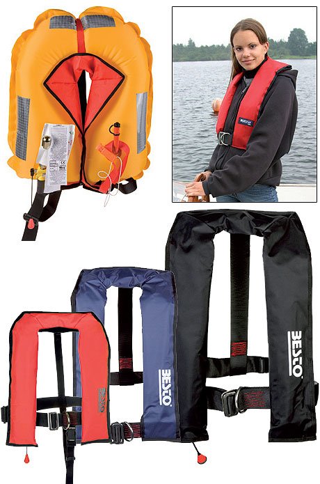

Мне много приходилось летать над морем. На борту были только спасжилеты(2 в кабине, 5 в салоне). Перед каждым полетом пассажирам показывал где лежат и рекомендовал их одеть. Думаете их хоть раз,хотя бы из любопытства, достали из-под сидений? Так и пролежали в чехлах. В кабине я свой вытаскивал из упаковки и он лежал у меня под рукой. Возможно нужно было стимулировать пассажиров личным примером, но... Опять авось! А жилет совсем не мешал ни движениям, ни температуре тела. Вид у них был примерно такой:

этот жилетик - только на пляже в Сочи летом годится, и то - для самоуспокоения - только у одного из трёх есть паховый ремень, соотв чел из него просто вниз выпадает при любой подвижности кроме "руки в карманах" (или как на фото, но в воде она так не будет в такой позе сидеть) и жилет уплывает. Так же эти жилеты не держат голову над поверхностью если человек без сознания или сильно устал/замёрз. Туфта это, извините, чисто для галочки.
(впрочем, возможно при посадке на воду с переворотом вертолёта перед утонутием - любой жилет может оказаться хуже, чем вообще его отсутствие - ибо не даст поднырнуть если что, так что может и хорошо. что не одевали)

А я и не утверждал, что летал над Белым морем. Вы не обратили внимание на него в надутом состоянии. Выскользнуть из него можно только если оторвется голова. И голову он держит прекрасно. Собственно здесь не об этом речь, а о том почему вот им
и удобно, и есть где сушить? А у нас единственный выход - надеяться, что ничего не случится потому, что за безопасность нам не платят.
почему вот им
и удобно, и есть где сушить?.
если у него что-то произойдёт, и страховая докажет, что в этот момент он был без жилета - прощай мед.страховка, лечись за свои, даже если жилет в инциденте был вообще никак не при чём ни каким боком. поэтому матерятся, а в жилетах и косюмах даже в дикую жару на пляжном мелководье. (я не осуждаю, лучше так, чем как у нас, но так тоже не всегда очень здорово)

Спасательный жилет не имеет ни одной из описанных вами проблем. Ничего он там не стесняет, ничему не препятствует, не мокнет и не воняет. Спецодежда на месторождениях воняет порой гораздо хуже )). Надо его просто одеть. Специфика работы такая, ничего тут не поделать
