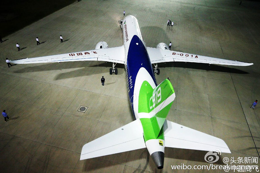

чем обусловлено такое количество внешних механизмов управления закрылками у МС21 (5 обтекателей на крыло) против 3 у CS300, при почти одинаковом размахе крыльев? Как это скажется на лётных характеристиках и в обслуживании / безотказности?
кстати, да, интересное сравнение с конкурентами получилось по фоткам... Почему у наших так много?
Забыли ещё к сравнению новейшего китайца С919 добавить - так у него всего лишь 3 обтекателя на крыло! Интересно, кто им крыло проектировал?

Забыли ещё к сравнению новейшего китайца С919 добавить ... Интересно, кто им крыло проектировал?
Пятисотый, спасибо за фотку. У С919 задняя кромка закрылков тоже с отсутстием излома как у МС-21 - украли или им помогли?
