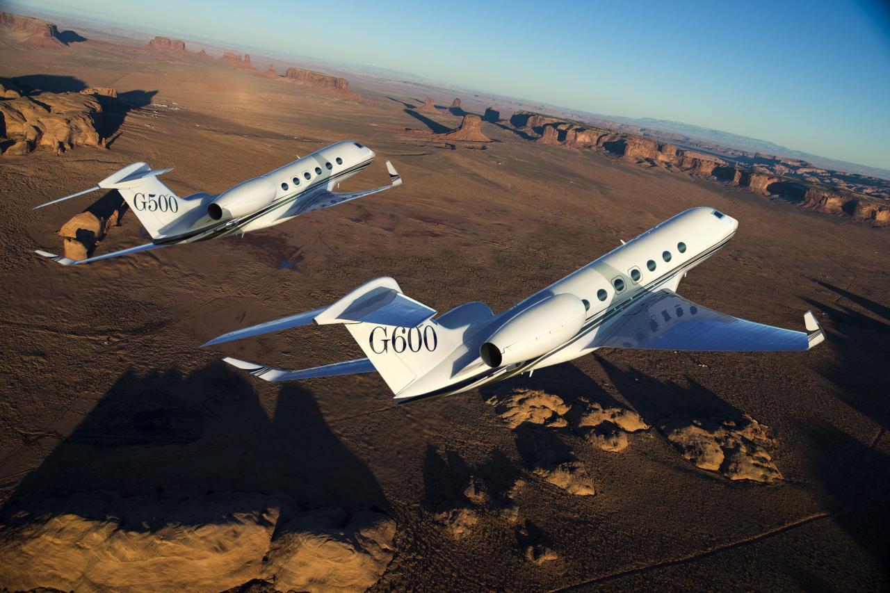

31 января 2024 г. на находящемся в эксплуатации самолете модели GVII-G600 была обнаружена частично отсоединенная задняя опора двигателя. Летный экипаж заметил несоосность в районе пилона в районе реверсора тяги. Дальнейший осмотр показал, что верхний задний крепеж крепления двигателя почти сместился со своего места. Эта проблема была связана с отсутствием вторичного стопорного устройства (шплинта), что привело к отделению стопорной гайки от болта крепления стойки.
В ходе расследования было установлено, что при снятии и установке двигателя после производства работ не был установлен необходимый шплинт, а болт и гайка не были закреплены должным образом. Это произошло из-за того, что обслуживающий персонал не полностью соблюдал процедуры AMM.
По русски говоря: "не законтрили", такое бывает, контролер то на что был - в зубах что ли ковырялся вместо того, чтобы смотреть свою работу?
Кто не законтрил, тот понятно кто: "чайник", а контролер просто: "шляпа".
Если бы только это...
Там дальше - больше.
Последующие оценки, проведенные компанией Gulfstream, выявили дополнительные несоответствующие установки опор двигателя. Хотя они и не были критическими, они выявили проблемы контроля качества как на производственных, так и на эксплуатируемых объектах.
Расследование ФАУ выявило несоответствия в производстве и процедурах AMM, в том числе отсутствие деталей аппаратного обеспечения и противоречивую графику, что могло привести к неправильной интерпретации во время технического обслуживания. Директива затрагивает 247 самолетов, зарегистрированных в США.
