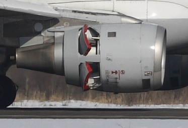

"Уши" на двигателях "растопырились".

Мне показалось, что они хотели уйти вправо. Не получилось. Попробовали тормозить колесами - не получилось, юз. Применили торможение реверсом.
