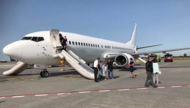

Около 100 пассажиров самолета авиакомпании Tunisair были эвакуированы в воскресенье утром в международном аэропорту имени Вацлава Гавела
Как сообщает AIRLIVE, самолет выполнял рейс Монастир - Прага.
Пассажиры были эвакуированы из-за подозрения в пожаре. В салоне самолета возникло задымление.
Людей эвакуировали по надувным трапам сразу после посадки самолета.
Пресс-секретарь пражского аэропорта Марика Яноушкова заверила, что никто в результате инцидента не пострадал.
Причины возникновения задымления выясняются.
