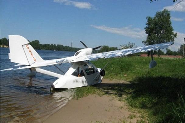

Гидросамолет аварийно приводнился на озеро Вуокса
Пилот самостоятельно добрался до берега и вызвал скорую
Гидросамолёт совершил жёсткую посадку на озеро Вуокса. Пилот выбрался на берег сам
Очевидцы увидели падающий самолёт в Приозерском районе.www.fontanka.ru
