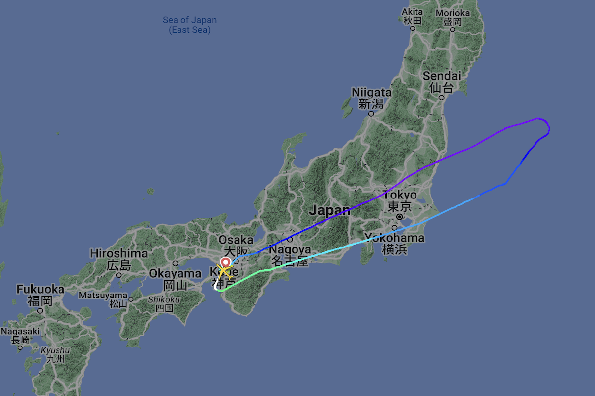

Самолет Air France A350-900, выполнявший рейс AF291 между Осакой-Кансай (KIX) в Японии и Парижем-Шарль-де-Голль (CDG) 28 мая 2023 г., был вынужден объявить чрезвычайную ситуацию в 11:00 JST и вернуться на аэропорт вылета после того, как, по-видимому, его носовой обтекатель был поврежден в результате столкновения с птицей.
Решение повернуть назад было принято примерно через 30 минут полета, когда самолет уже достиг крейсерской высоты 35 000 футов после того, как пилоты сообщили о технической неисправности, влияющей на метеорологический радар и показания скорости самолета.
В социальных сетях появились фотографии, на которых A350 рулил в Осака-Кансай после аварийной посадки с явно поврежденным носовым обтекателем, вероятно, из-за столкновения с птицей при взлете.
Самолет (регистрационный номер F-HTYO) поступил Air France всего год назад и на момент инцидента перевозил 324 пассажира плюс экипаж.
