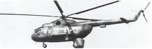

    8. Вертолёт Ми-8Р (и, вроде бы, не "ГР"!). Специализированная машина радиотехнической разведки (снята с вооружения). Вроде бы всего 2 экземпляра. Никаких подробностей до сегодняшнего момента не опубликовано, за исключением фотографий с ничего не объясняющего ракурса и "воспоминаний" очевидцев его эксплуатации буквально из 1-2 абзацев.

    8. Вертолёт Ми-8Р (и, вроде бы, не "ГР"!). Специализированная машина радиотехнической разведки (снята с вооружения). Вроде бы всего 2 экземпляра. Никаких подробностей до сегоняшнего момента не опубликовано, за исключением фотографий с ничего не объясняющего ракурса и "воспоминаний" очевидцев его эксплуатации буквально из 1-2 абзацев.
    А вот и Ми-8Р!
    Отсюда: http://vertoletciki.forumbb.ru/viewtopic.php?id=264&p=5.
    Исправил: первоисточник тут: http://forums.airforce.ru/showpost.php?p=68347&postcount=659.
