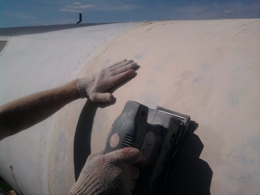

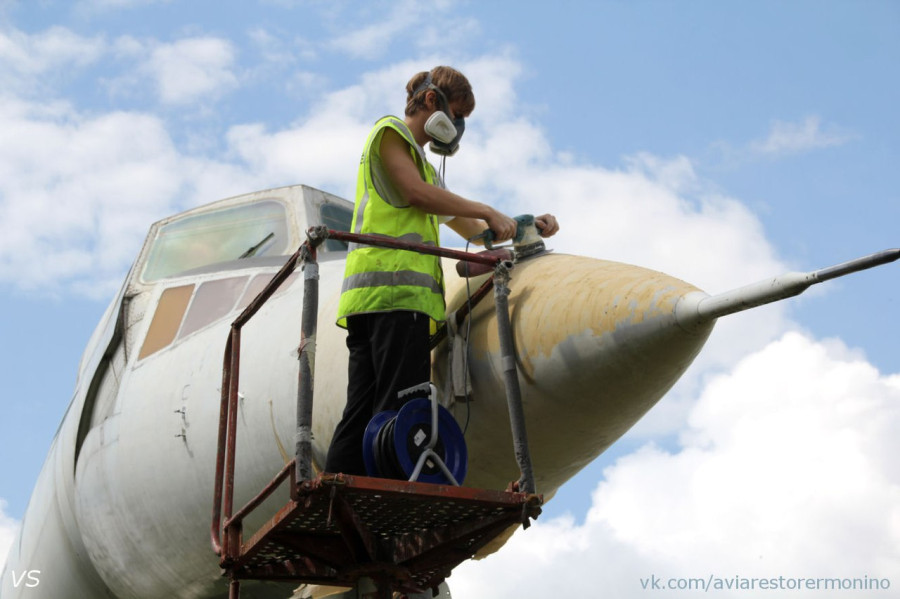

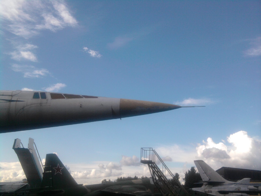

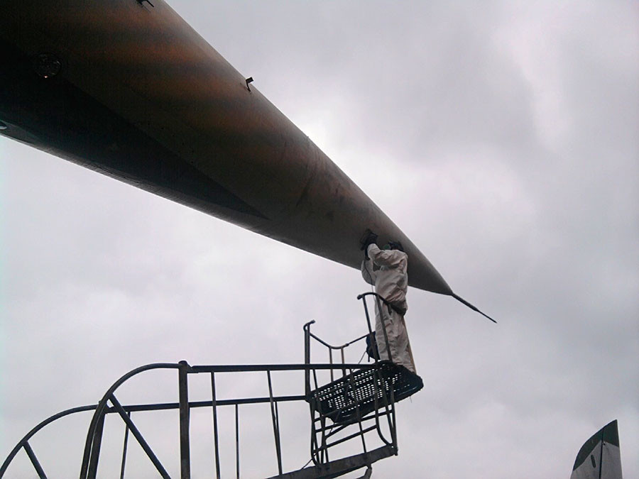

На Ту-144 продолжали реставрировать стеклопластиковый носовой обтекатель. Вся верхняя часть давно облезла, связующее начало вымываться дождями, стеклоткань полезла наружу. На более старом Ту-114 такой процесс привел к полному разрушению законцовки киля, куда теперь хлещет вода и снег. На подходе Ту-95Н и Ту-16. Чтобы 44ка избежала этой участи, мы решили зачистить накопившийся сверзу мох и плесень, зашпалкевать оголившуюся стеклоткань и перекрасить весь обтекатель. В прошлые разы его упорно зачищали шлифмашинами. В этот раз прогрунтовали облезлый верх и начали шпаклевать.

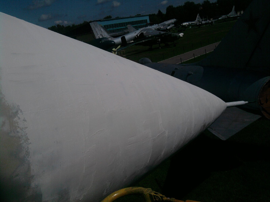

Ветер сдувал факел от краскопульта, половина грунтовки растворилась в турбулентной атмосфере. Тем не менее, операция прошла успешно. А вот со шпаклевкой получилось хуже. Опыта шпаклевания таких больших площадей у нас нет. Успели сделать половину необходимого, да и то, весьма не качественно. Слой шпаклевки получился толстый, неравномерный и весь в дефектах. В ближайшие субботники будем добивать до конца, затем долго и упорно шлифовать, после чего, наверное, понадобится шпаклевать снова, возможно не раз.

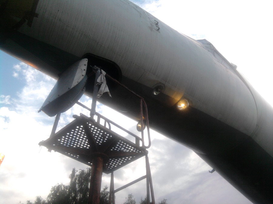

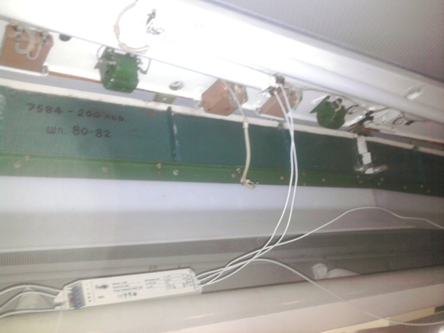

Сергей завел выпуск всех четырех фар на штатные тумблеры. Фары пока не горят, зато выпускаются и убираются с забавным жужжанием:
![192974_900.jpg](/proxy.php?image=http%3A%2F%2Fic.pics.livejournal.com%2F77106%2F51344985%2F192974%2F192974_900.jpg&hash=b79be0fe990eec1fa1937c1f6e611749)
