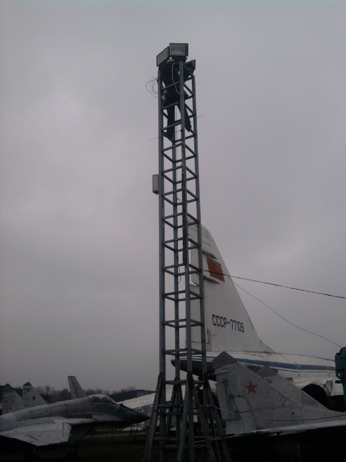

Благодаря поступившим пожертвованиям, удалось докупить партию прожеторов. Большую помощь с их установкой оказал Игорь, имеющий соответствующие профессиональные навыки. Еще две мачты вернулись из тьмы:

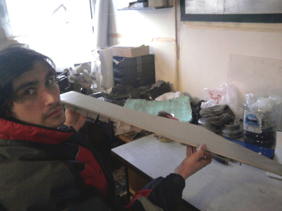

Для восстановления третьего салона, продолжаем попытки воссоздать потолочную панель в хвостовой туалет. Первая попытка обтянуть жесткий каркас павинолом, не удалась, поверхность покоробилась из-за клея. Сейчас предприняли вторую попытку, на этот раз павинол клеили только с изнанки. Получилось сильно лучше, но из-за отсутствия опыта избежать волн и складок не получилось. Будем пробовать перетягивать еще и еще, пока не получится.

Злополучная панель облицовки с потолка хвостового туалета. Оригинальная за годы стоянки сгнила от сырости. Делаем реплику.
Это уже третья попытка обтянуть каркас павинолом. В прошлый раз после приклейки 88м клеем получились складки.
В этот раз потрачено еще полдня на аккуратное отклеивание и подтяжку проблемных мест. На этот раз лицевая сторона получается совершенно ровной Ура!

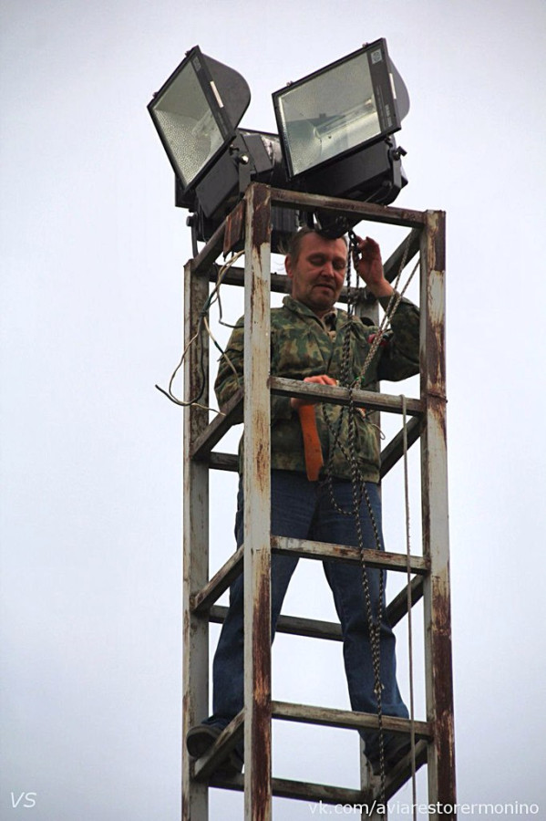

В то же время, пользуясь поступающими пожертвованиями, мы продолжили ремонт наружного освещения по всей территории музея. Один прожектор установили взамен сгнившего на углу ангара.
Еще один на дальней мачте освещения.
К сожалению, прожектора пока закончились, надо закупать еще.

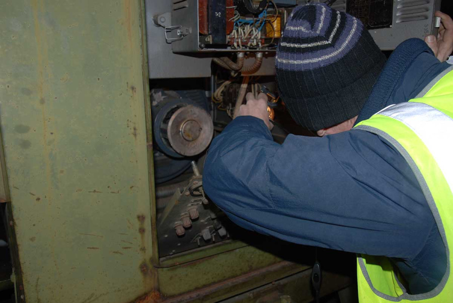

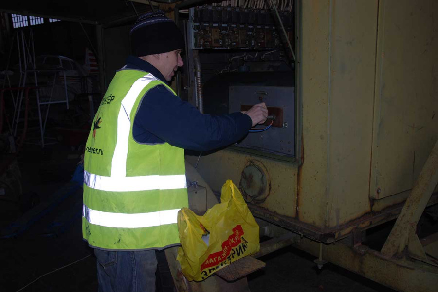

Сергей весь день посвятил приёмке АЭМГ-60/30:
К вечеру шайтан-машину удалось подключить к сети 380В в ангаре:
Пришлось соорудить новый питающий кабель, вилки, розетки, автоматы защиты...
Уже к вечеру шарманка заработала.
Все крутится, гудит, реле щелкают, но на окончательные проверки времени уже не хватило.
В следующий раз надо постараться весь день уделить этому агрегату.

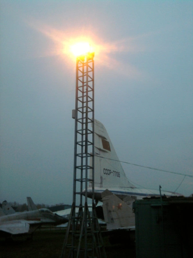

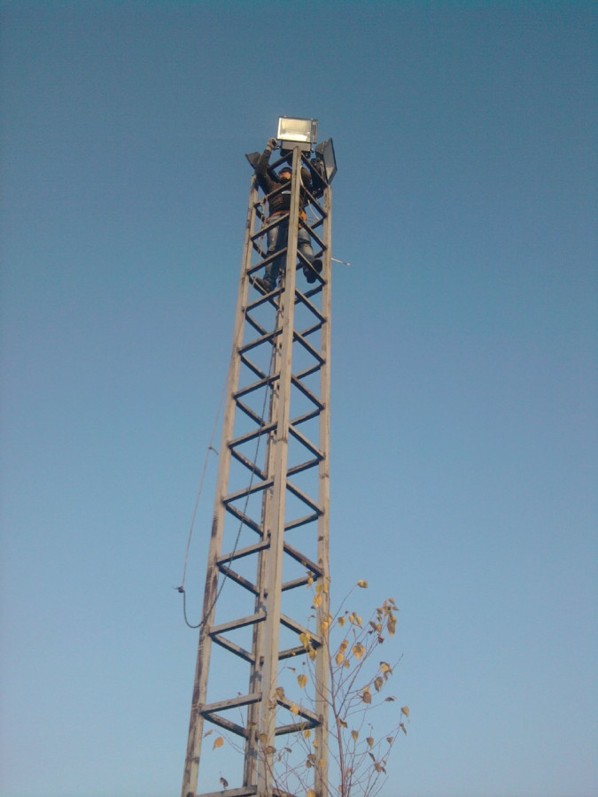

Благодаря все тем же пожертвованиям, удалось приобрести еще 7 прожекторов. За субботник полностью восстановили две мачты освещения - за Ми-12 и в отстойнике за Ил-62. Одну мачту помог оборудовать сторож, вторую делали с Лешей!

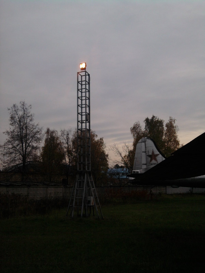

Также вчера за счет поступающих через интернет пожертвований, закупили и установили прожектора на последнюю оставшуюся мачту освещения.
На этом, работа по восстановлению мачт освещения закончена. Все 100% прожекторов горят. За исключением двух мачт, которые мы ликвидировали несколько лет назад при перекатке экспонатов. Их весьма не хватает, но восстановить без строительной техники не получится. Также вышли из строя все прожектора на ангаре, которые освещали вандалоопасное направление. Их волонтеры не заменят, т.к. ангар требует ремонта силового шкафа, напряжения нет, работать с аварийной проводкой опасно.

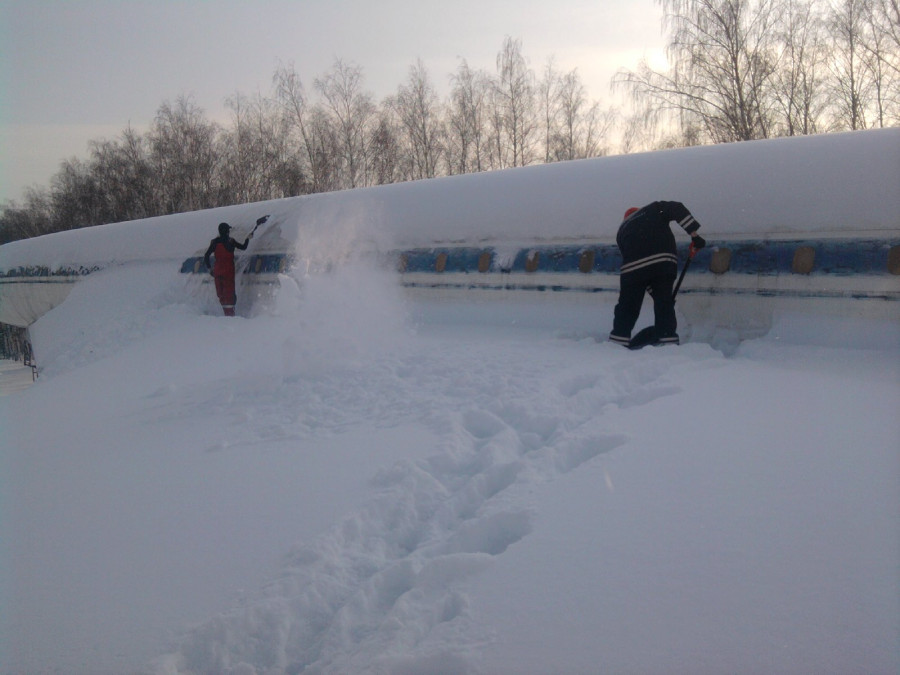

Продолжаем борьбу со снегом. Очень уж его много в этом году.
Площадь крыла Ту-144 составляет 500м2. А чтобы попасть на правую плоскость, надо еще протащить стремянку вокруг самолета по сугробам.
Ну и силикагель продолжаем расфасовывать, благо он у нас еще остался.
Из-за не ослабевающих морозов, работать на борту практически невозможно. Все задубело, провода трескаются, лампы не прогреваются. Сергей переключился на вкручивание лампочек в ангаре (больше некому), а мы устроили очередной снежный аврал.
Второй субботник подряд приходится сбрасываь с крыла полуметровые сугробы.
Снега столько, что потом можно просто скатиться с элевона в снег, утонув по-пояс. Летом такой аттаркцион стоил бы перелома ног.
После очистки решили сделать еще пару обрезиненых скребков с длинными ручками для сбрасывания снега с покатых кромок.

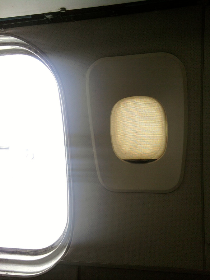

Параллельно занялись ремонтом шторок на иллюминаторах. По левому борту многие шторки целенаправленно выдирались вандалами при разграблениях борта. Для ремонта приходится разбирать облицовку салона, ремонтировать механизмы, а некоторые шторки нуждаются в полной замене. Сложнее всего было с последним иллюминатором, где облицовка прижата декоративным молдингом аварийной двери. Молдинг на винтиках, винтики приржавели. Несколько удалось вывернуть на предыдущих субботниках, оставшиеся высверлили, нарезали новую резьбу и заменили после ремонта шторки:
Аналогичным образом восстановили еще две шторки. Для некоторых, однако, без приобретения аутентичной ткани на замену, не обойтись. Надо будет искать.

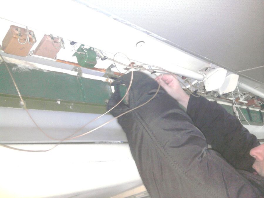

В субботу Сергей продолжал доделывать освещение 3го салона. Устанавливал последние лампы, закреплял балласты, прибортировал провода.
С закрытыми крышками светильников (левый борт по полету) салон теперь выглядит так:
А с включенным светом стало совсем уютно:
Управление светом осуществляется с пульта бортпроводника, выведено через специальные контакторы на штатные тумблеры. Горит режим дежурного и основного освещения, также теперь работает подсветка туалетов, гардероба и технических отсеков.
Остается установить еще куцые короткие лампы по 15Вт в самом начале салона, и закончить правый по полету борт. Силами нашей немногочисленной бригады, впрочем, это займет еще немало времени.
