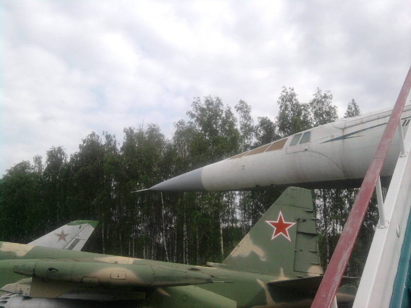

Продолжается работа по подготовке места для установки хвостового пассажирского трапа. Это позволит пускать посетителей в отреставрированный 3й салон и уменьшит очередь из-за входа через одну дверь. Работа по укладке подъездного пути из бетонных плит обойдется не менее чем в 30000р. Если кто-то готов внести посильную лепту в эту сумму, мы будем признательны!

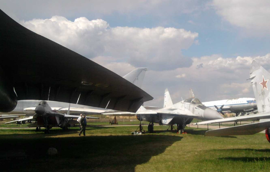

Начать земляные работы мы сможем только после того, как удастся переставить многочисленные самолеты, сгруженные вокруг Ту-144. В пролшлый раз мы отремонтировали шасси опытному Су-25, подготовив его к перекатке, а сейчас занялись МиГ-29. Вот в таком состоянии находятся колеса большинства Монинских экспонатов:

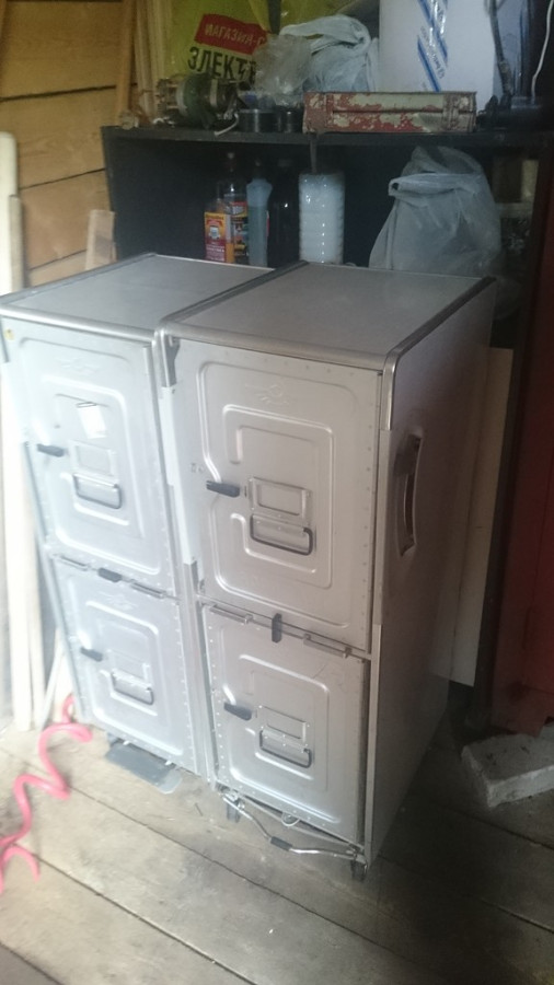

На прошлой неделе ездили на Туполевскую базу в Жуковском. Удалось выменять две вот такие тележки от Ту-144:

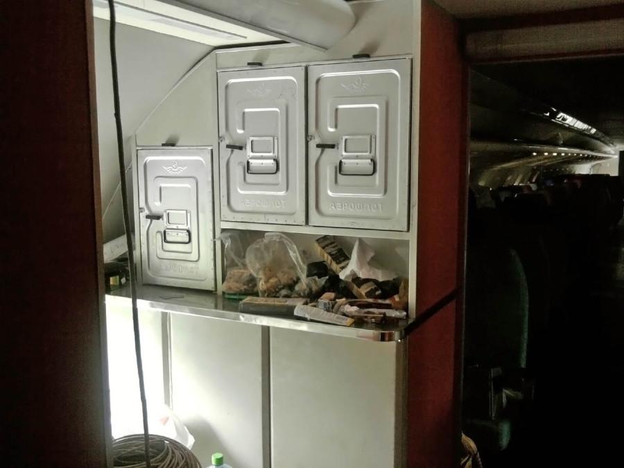

В них хранили какие-то документы. Благодаря собранным пожертвованиям, мы купили туполям две книжных полки, а взамен забрали эти тележки в музей. Интерес представляют не сами тележки (такие у нас уже есть), а контейнеры для бортпитания КБН, которые в них вставлены. Благодаря им, удалось закрыть сразу четыре дыры во второй кухне на 77106. Та-дам:
На монинском самолете второй буфет-кухня была совсем пустая, один каркас. За минувшие годы мы добыли и установили 3 из 4 бортовых кипятильника КУ-200, электродуховой шкаф ШЭД, и вот теперь еще 4 КБНа. Остается найти один кипятильник (унифицированы с другими самолетами), и три КБНа (оригинальны для Ту-144). Кипятильник выглядит так:

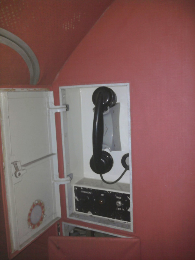

Установили трубку абонентского аппарата бортпроводников. При желании, ее можно даже оживить и сделать рабочей, но пока некому этим заняться:

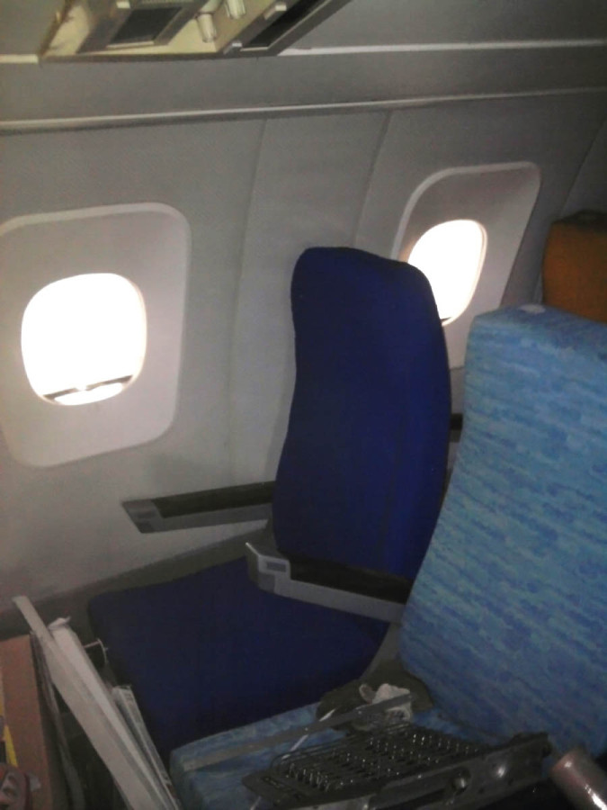

Натянул трофейный чехол на кресло взамен отсутствовавшего:
