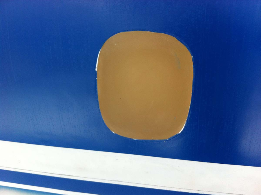

Как можно видеть из предыдущего фотоотчета, самолет находится в стадии покраски. Ранее уже сообщалось, что красится он на спонсорскую помощь Рособоронэкспорта силами бригады маляров с ЛИиДК фирмы Яковлева. К сожалению, условия для них созданы самые неблагоприятные. Выделенных средств не хватает и на половину стоимости подобной работы, если ее делать как подобает. Поступление денег во второй половине августа сдвинуло сроки работ за пределы благоприятного теплого сезона.
О смывке старой краски за отпущенные деньги речи вести не приходится. Кое-как избирательно. где смогли достать, ее вышкурили шлифмашинками, местами выскоблив шрамы до металла, но в основном только заматовав верхний слой. Из-под грязи, кстати, проступило множество интересых технических надписей, которые к сожалению, будут закрашены:
К сегодняшнему дню, поверх старой ливреи маляры нарисовали синие полосы и символику Аэрофлота. Краску почему-то взяли матовую, что делает ее малоотличимой от старой. Красили под дождем, капли которого благополучно отпечатались на поверхности и не оттираются ( ?! обещают потом помыть расворителем ?!). К хвосту новая полоса уехала вверх от оригинальной.
Киль, понятное дело, не достали вообще. Переднюю часть фюзеляжа снизу потерли наждачками и загрунтовали до стойки шасси, дальше денег не хватило.
Чем красят неизвестно. Вроде как, полиуретановая краска польского присхождения, но точно не авиационная. Будем следить за процессом дальше...

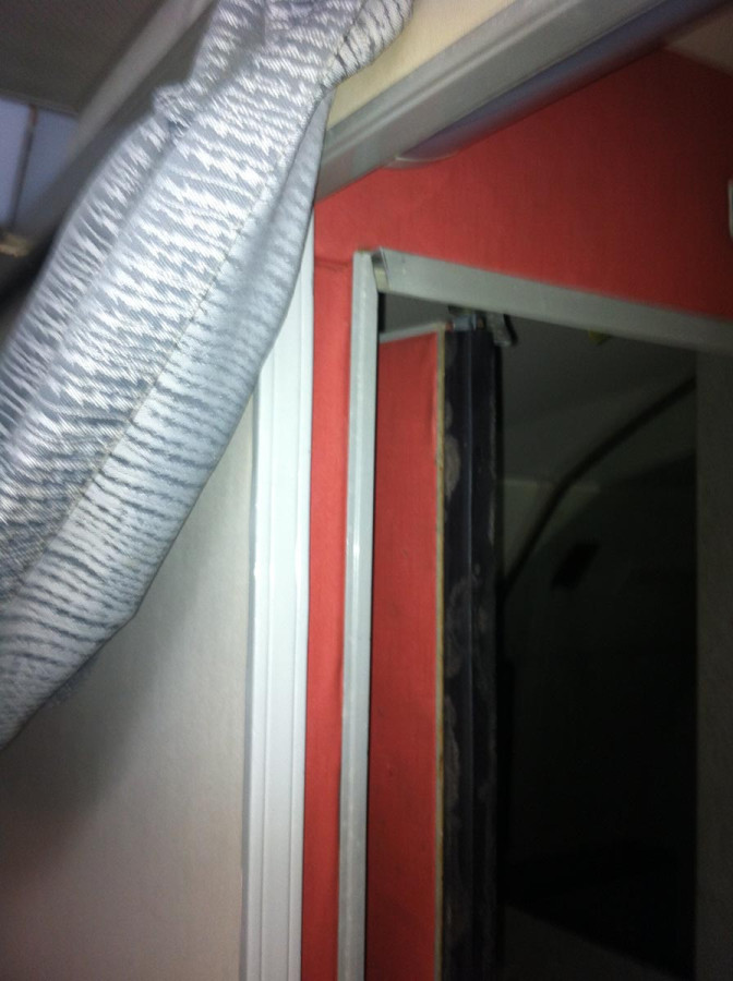

В салоне наконец подогнали по месту, покрасили и установили недостававший молдинг в дверном проеме 3го салона. Донор взят с утилизированного Ту-154:

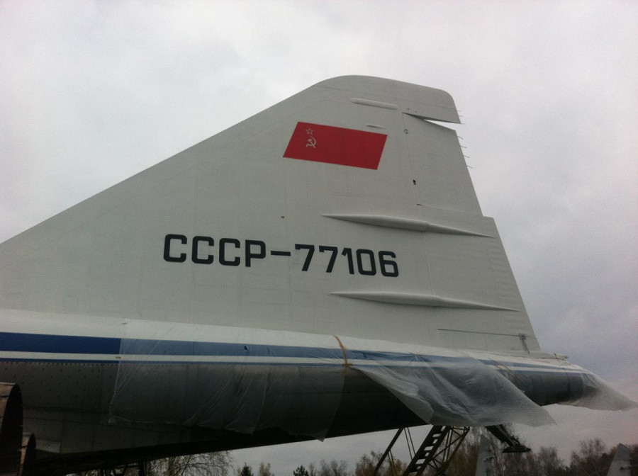

Покраска монинского Ту-144 почти закончена. Но к сожалению, именно почти. Перед снегопадом самолет выглядел так:
В принципе, нарядно. Но с правого борта киль так и не докрасили. Теперь уже, видимо, весной, если сподобятся.
Красили они вот такой краской:
Вроде, написано, полиуретан. По рекламе все здорово. Но это точно не авиационная краска и цена ее на порядок, а то и два, ниже. Что за зверь на самом деле, могут сказать только специалисты. Если таковые есть среди читателей, просьба высказаться в комментариях!
Основной вопрос, конечно, в слабенькой подготовке поверхности, и в покраске глубокой осенью, при температурах чуть выше нуля и частых дождях. Сколько сохранит нарядный вид это ЛКП - неизвестно. Будем есть посмотреть.

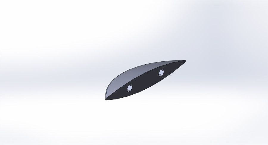

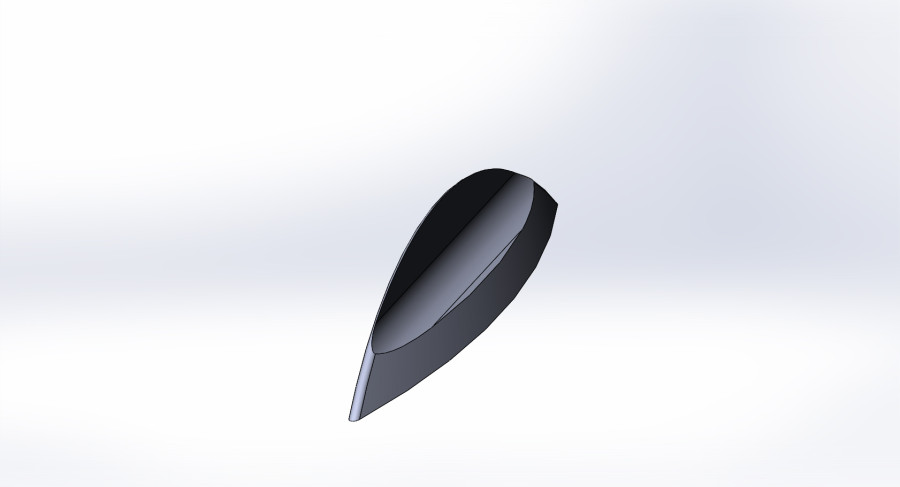

К сожалению, Женя так и не смог напечатать на своем 3D-принтере ручки для шторок иллюминаторов, которые нуждаются в замене. Если кто может в этом помочь, это будет очень кстати. Модель в SolidWorks готова. Детали должны выглядеть так:
