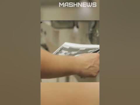

Ну и наконец я увидел шорт в ютьюбе
и там я нашел проводимый слой "меди"
и потом еще раз пересмотрев видео
Больше всего заметна медная сетка или возможно даже это фольга в зоне нервюр и по переднему и заднему лонжеронам. Смущает неоднородность в цвете в некоторых местах. Местами пятна темнее, местами светлее. Токопроводящий слой должен быть как можно ближе к поверхности так как еще будет слой грунта и краски. Глубже чем требуется залегание токопроводящего материала может оказаться неэффективным для защиты от удара молнии. Я думаю это еще будет дорабатываться.
