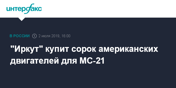

А вот, например, и косвенное подтверждение реальной цены PW1400G-JM:
Т.е. имеем 250 млн /40=6,25 млн долл. за штуку, а вовсе не
Стоимость PW-1400 - 15-16 млн.дол.
Ранее в СМИ фигурировала цена в 5,4 млн, например тут . Вероятно, это более старые цифры. Кстати, там же есть и оценка стоимости ПД-14 (неизвестно откуда взятая, и непонятно на какой курс рассчитанная, но тем не менее)
