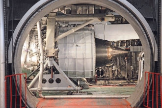

Кстати, тут был вопрос о ресурсах ПД-14. Вчера на открытом стенде, где продолжаются циклические испытания ПД-14, говорили, что он сертифицирован на 500 циклов (удивились, кстати, что я этого не нашел в карте данных к сертификату типа))), чего достаточно для начала ЛИ МС-21. Сейчас на открытом стенде завершают программу на 1500 циклов (будет выпущено ОГИ), следующий этап - 5000 циклов.
