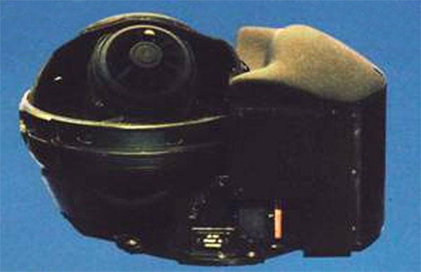

''Одна астронавигационо-инерциальная система чего стоит''
"астронавигационо-инерциальная система" состояла из одного моноблока - гироастроблок (ГАБ).
на прошедших модификацию - изъят, судя по заделанному астролюку на загривке.
по остальному Вы также в курсе...
Неужели астровизир АВ-1С тоже входил в состав "моноблока"? :)
Да вот татары пишут: некоторые из новых систем можно перечислить: ...навигационная система К-042К-1.
Если вы не в курсе, то К-042К (только единички раньше в конце не было) - это та самая "двухканальная" (то бишь астронавигационо-инерциальная) система.
Что изъято (и по каким причинам) - это уже другой вопрос. Там ещё стояла аппаратура следования рельефу - тоже изъяли?
ейный зеркально-линзовый объектив (в миру толи МТО-500, толи ЗМ-5) точно.
P.S. И чтобы два раза не вставать: В середине 80-х годов в ЦКБ «Арсенал» была разработана и выпускалась серийно астронавигационная система АВ-1СМ для определения (совместно с гироскопической инерциальной системой и бортовым вычислительным устройством) координат местоположения самолета (стратегического ракетоносца Ту-160) при длительной продолжительности полетов. (В.И.Бузанов, в 2003-м году – директор / гл. конструктор «Арсенала»).
