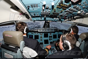

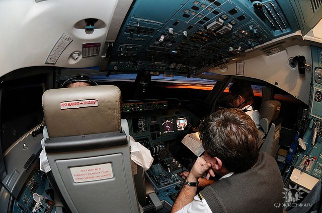

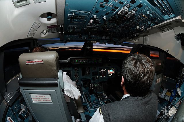

az, нет, реальный борт. все на странице с фото - когда, где снято, какой борт.
Обратили внимание на положение плечевых ремней на посадке?
