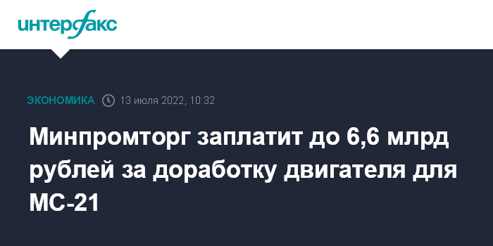

На форуме недавно проходила инфа, что ПД-14 прошел несколько модернизаций. Подозреваю, что имелось в виду это :
Минпромторг объявил конкурс на доработку двигателей ПД-14, которыми будут оснащаться пассажирские самолеты МС-21.
Цель работы - снятие эксплуатационных ограничений двигателя, увеличение ресурса, а также интервалов технического обслуживания, повышение надежности, следует из конкурсной документации.
Максимальная стоимость контракта - 6,6 млрд рублей. Он должен быть выполнен с августа 2022 до декабря 2024 года.
Новость середины 2022.
