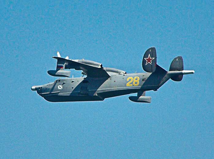

Ответ о двигателях для Бе-200 :
С недавних пор по известным причинам возникла проблема с двигателями для самолёта-амфибии, которые до 2014 года поставлялись украинским заводом Мотор-Сич. Можно только догадываться, откуда производители Бе-200 берут двигатели для новых машин, которые продолжают выпускаться. Высказывалось мнение, что двигатели в Россию завозят по серой схеме откуда-то извне. Ясность в вопрос внёс президент Мотор-Сич в ходе интервью изданию РБК: поскольку и Россия, и Украина входят в Международную пожарную ассоциацию, украинскому заводу разрешили отгружать самолётные двигатели для Бе-200.
Неужели мы не можем наладить производство собственных двигателей? Как вы считаете? Поделитесь мнением в комментариях!
