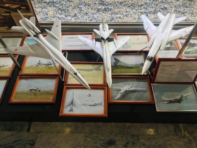

Когда я работал в общих видах, там работал молодой гениальный художник из Строгановки. Рисовал плакаты для презентаций докладов А.А.Туполева высшего руководства.
Так он в день рисовал пару-тройку картинок получше вышеприведенных. Но в самолетах не понимал ничего.
И на фразу: "Толя, ты забыл здесь киль нарисовать! ", он отвечал: "Так ведь некрасиво же будет в таком освещении?"
Это я о ценности и достоверности подобных рендеров. 😁
Я понимаю что лень вперёд родилась... То что я привёл, это не картинки таланта из строгановки, а по крайней мере математически просчитанные проекты, некоторые из которых прошли и аэродинамические продувки моделей.
И шо?
Думаете на презентациях высшего руководства Туполев Устинову говорил, что картинки нарисованы нетрезвым художником Анатолием Б.? Нет, он говорил, что данный проект детально проработан, просчитан, продут в трубе(см. сто листов А0 с таблицами и красивыми графиками) и еще и макеты показаны с дальнейшим их дарением.
Вот такие
И ничего не изменилось с тех пор. Просто вместо министра обороны теперь лохи ушастые инвесторы.
