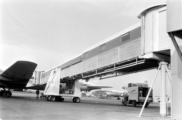

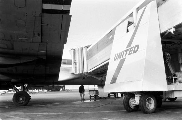

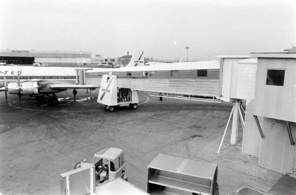

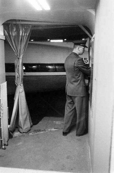

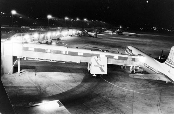

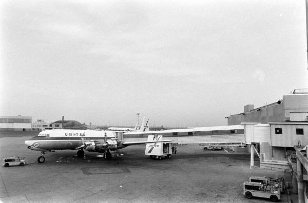

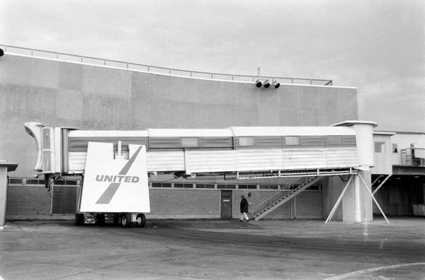

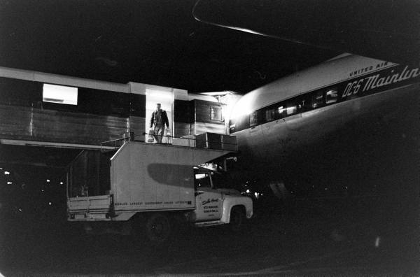

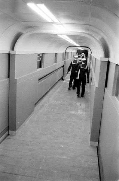

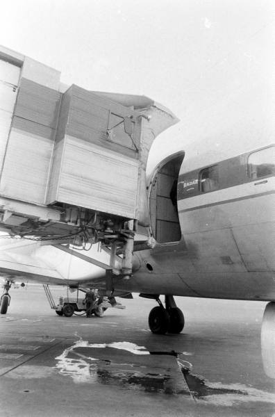

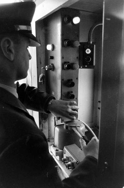

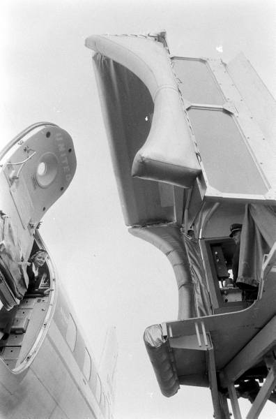

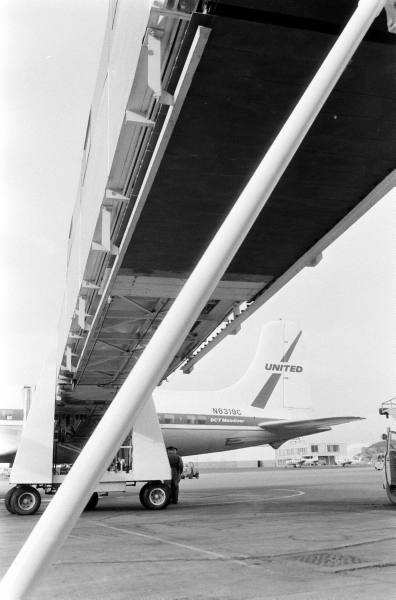

Оказывается, первый телетрап (по крайней мере, из известных на данный момент) был установлен в а/п Чикаго О'Хара 28 марта 1958 г и проходил тестовые испытания по ноябрь того же года. Телетрап назывался "Aero-Gangplank" и был создан Lockheed Air Terminal, Inc. по заказу United Air Lines. Вот что по этому поводу писала местная газета "Chicago Tribune": http://archives.chicagotribune.com/1958/03/29/#page/72/article/daley-to-quiz-cha-unions-about-waste
Журнал "LIFE" провёл содержательную фотосессию телетрапа, благодаря чему мы можем увидеть его во всех деталях (кликабельно):
С помощью телетрапа производилась погрузка в самолёт еды для пасажиров, которую доставляли к месту стоянки на крыше кейтеринговой машины:
Ещё фото здесь.
