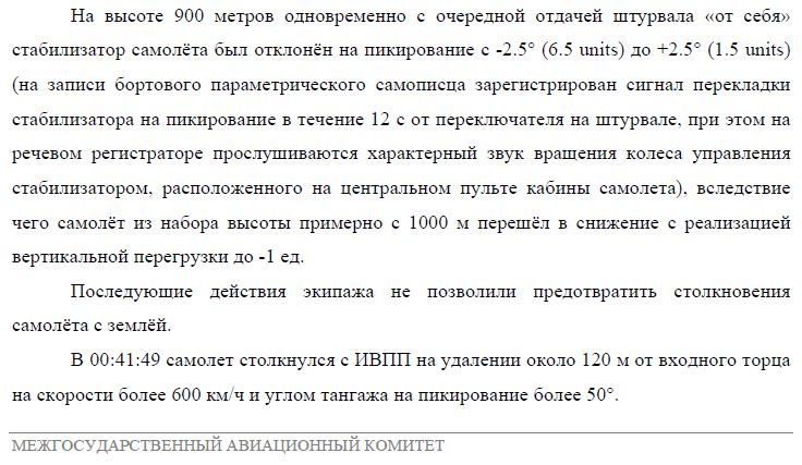

В отчете МАК нет замечаний ни по положению и скорости на глиссаде, ни по выпуску шасси и механизации. Написано лишь, что шасси после ухода убрали, а механизацию прибрали до 15. Скорее всего, конфигурация была посадочная, а заход - стабилизированным до момента, пока индикаторная скорость не подскочила на 20 узлов. С одной стороны, 220 м это высоко, гораздо выше высоты принятия решения, порыв мог и ослабеть через 10-15 секунд. С другой стороны, 220 м это близко к земле, ВС приближается к ней с горизонтальной скоростью гоночного болида, а заход перестал быть стабилизированным. Правильно обученный и дисциплинированный экипаж уходит без раздумий. Продолжить заход им, наверное, и в голову бы не пришло. А не попали бы в порыв, дал бы бог, сели бы. <этот чёртов порыв, похоже, стал одним из звеньев цепочки "плохих" обстоятельств для дубайского боинга, не первым и не последним>

- потом "от себя" скор. растёт более 200, закр. автом. 10 (стаб. сколько ?)
Написано: "убрали с -2.5 до +2.5"

"Дальнейшие действия по выводу не позволили предотвратить столкновение"
- стаб. +2.5 когда стал ? когда от себя, и начали перекладывать ?
Когда 900. И далее 12 секунд.

Я так и не пойму что их завтавило трогать стабилизатор, рулём высоты никак? Это нормальная процедура я имею в виду переложить сразу на 5 градусов?
29K, не нормальная. Видимо, пытался снять усилия, но его "переклинило".
Погоди, какие еще там УСИЛИЯ? Это же стабилизатор да и как там кстати с обратной связью? Я так понимаю что им не усилия снимают а возвращают штурвал в среднее положение для заданного тангажа. То есть он считал что ему не хватает хода рулей ну и перекладывал стабилизатор, и начав уже не отпускал (судя по всем данным, он был крайне уставший и похоже в состоянии стресса от всех этих заходов).

Да не усилия там снимают. Это триммер усилия снимает. В случае самолета с триммером можно триммер вообще не трогать а просто тягать штурвал.
Тут стабилизатор. И без его перекладки может не хватать руля высоты. Он собственно не снимает усилия (усилия там если и созданы то абсолютно искуственно) а позволяет вернуть рули в нейтральное положение.
Не скажу про Боинг но на Муни (на которой тоже стаб переставной) если не выкрутить его (называется там это триммер но перекладывает именно стабилизатор) то вы попросту не сядете - рулей для выравнивания не хватит. И никакая сила не поможет.

Это все для полета с отпущенным штурвалом - тогда триммер или стабилизатор регулируют скорость. Никаких противоречий.
В любом случае, и для Боинга и для чего угодно с переставным стабилизатором, его перестановка изменяет диапазон действия руля высоты (ну давно уже выяснили что если он на пикирование стоит то нос рулем высоты на малой скорости не задрать). В случае самолета с триммером (цессна например) перестановка триммера диапазон действия руля не меняет. В случае самолета со стабилатором (пайперы разные типа арроу) я даже не соображу сейчас но по моему ведет себя как триммер (то есть диапазон действия руля высоты остается неизменным при триммировании).
Поэтому на цессне можно лететь со сломанным механизмом триммирования - будут усилия и приличные на штурвале но управляемость не потеряется. На боинге или на муни нельзя, попросту не хватит руля высоты. Потому и переставляют. То что там _усилия на штурвале_ - их там наверняка просто моделируют так как там все равно бустеры стоят.
