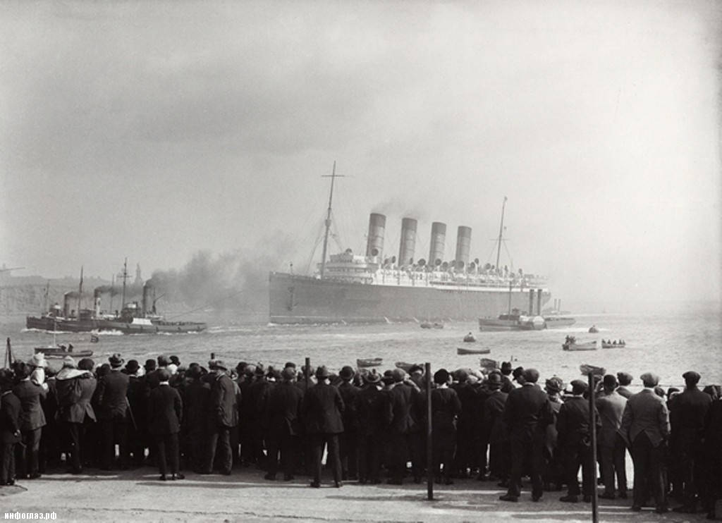

Никогда не думал, что эти воздухозаборники могут быть поворотными.
310, Как мне кажется (я не спец в этом), вентиляционные трубы поворачивают по необходимости, в зависимости от ветра, шторма, потребности в воздухе.
все эти трубы были во времена паровых машин, да на заре современных корабельных дизелей, когда (я предполагаю только), в машинное отделение воздух подавался "самотёком/ напором" или удалялся под действием разряжения на срезе трубы.
Вот обратите внимание на положение труб парохода Мавритания и других кораблей на фото ниже, там видно, что трубы поворотные.
http://masterok.livejournal.com/3265429.html
Если не ошибаюсь, заслонки на судовых вентиляционных трубах закрывают во время шторма, чтобы вода внутрь не попадала.
Ultranomad, всё может быть, только как дышать тогда там, в машинном отделении, если шторм несколько часов?
Может работает как эжекционная труба? А заслонка на случай, если не нужно вытягивать воздух из машинного отделения (?)
Это не вЫтяжка. Это ВХод воздуха для МО (а выход через дымоход)
и, конечно не для дыхания людей, а для горения топлива в котлах и дизелях

impetus , как тогда организована была вентиляция (для дыхания персонала) машинного отделения на пароходах?
ага, как быть тогда с развёрнутым срезом трубы к корме судна? это что напор? :)

Ну ведь сказали уже, что для вентиляции. А что касается котлов и дизелей, то им очень немного надо. Еврофура имеет двигло порядка 450 лошадиных сил. Воздухозаборник сзади кабины. Как сказал товарищ, рулевой--моторист с реки, у то ли Волго-Балта, то ли Амура, двигло 640 л.с. Всего полторы еврофуры. Ну будет двигло в 10 еврофур. Ну как на магистральном тепловозе. И что, воздухозаборник во весь тепловоз делать? А вот вентиляция естественным путем, причем с учетом ветра, то как раз для этого поворотные заборники и нужны, чтобы как в вагонах метро было - одна сторона на забор, другая на отсос, причем независимо от направления движения.

lда причём там скоростной напор? ну не авиационные там скорости, оторвитесь вы от своей авиации... разворачивают что бы дождь, брызги от волн и собсвенный дым не залетал.
дыхание нескольких человек при раскодах кубометрыв секунду относительно свежего воздуха никого не колебёт вообще, в смысле как отдельная задача, нет её.. так можно договориться до того, что хайло авиадвижка - тоже "для дыхания пассажиров"...
impetus, скорости судов того времени были порядка 20 узлов, вполне достаточно для напора на входе в трубу. Не будет разницы давлений, не будет вентиляции (в этом случае), поэтому избыточное давление на срезе трубы, в случае напора, необходимое условие. В случае вытяжки, разряжение на срезе трубы развёрнутой к корме судна, создаёт отток воздуха из пространства куда выведена труба.
Это всё верно при неработающих машинах. При работающих вентиляция активная - и да, на счёт владения предметом - я те центробежные нагнетатели видел вживую - вы дали книжку про вентиляцию _помещений_ судна, где нет активный потребителей воздуха а трубы те большие - для машин, т.е котлов (примерно равные по сечению дымоходам - и это кубометры в секунду, какая нахрен "вентиляция" при таких расходах? повторюсь ты так ВЗ Боинга "вентиляций" назовёте), каюты не через них вентилируются, учите матчасть, (или летайте себе на планерах (зря аватрку сменили кастати..) А, это вы блин, игнорил же уже. gfexfntkz..
