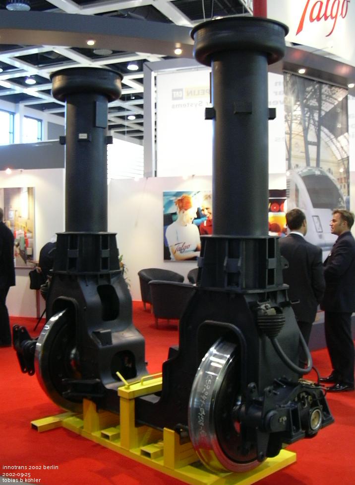

Вообще пишут у нас, что он жрет много на отопление(кондей), хотя и тут ясности нет - бывает 14-вагонный состав с одним генератором, бывает 10 вагонов с двумя. Ссылаются на недостаточную мощность локомотива некоторых серий для питания состава, а также на то, что в на разных участках разное электропитание, хотя не совсем понятно чем это должно мешать вагонам, но видимо там много электроники и перезагрузка при любом чихе будет занимать много времени. Ну а невозможность установки генераторов на колесах очевидно вызвана особенностями конструкции поезда и в частности тележки, ибо это одно колесо на стыке вагонов да еще и раздвижноеЕду прямо сейчас в Стриже. Пишу эти строки и думаю, каким образом поезд соединяется с Интернетом?
