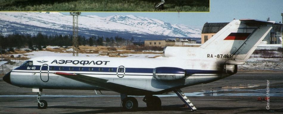

Если говорить о самолетах вообще, то например, есть куча самолетов с двигателями в хвосте - где вообще никаких проблем покидать через переднюю дверь даже при работающих двигателях, особенно если это дверь-трап.
На некоторых моделях есть и в хвосте дверь трап.
