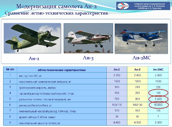

Вот презенташка. Там табличка есть.
http://www.aviatp.ru/upload/iblock/427/xdcbdppqayyv_vihoxexvcnlgdgahtldqpfss_V1.pdf

Табличка занятная, но это не официальные результаты испытаний.

А пес его знает, откуда эти данные. Лётный экземпляр есть, он летает, чего-то там испытывает...может данные оттуда.
Позадавать бы вопросов всяких ентому дяде, который это всё замутил. Того и глядишь понятнее бы стало.

Ну, вот смотрим... Откуда они взяли данные про расход у Ан-2 190л/ч? Согласно Радченко Ан-2 на транспортных работах расходует 118кг/ч, что примерно равно 150л/ч (для плотности 0,78). Ан-3 (правда, мои "данные" из разговоров с эксплуатантами: http://aviaforum.ru/threads/11318&highlight=31120 ) расходует 200...220л/ч (~155...170кг/ч), а не 260л/час. Ну, и как верить этой табличке в столбце "МС"? ;)
В общем, взяли из РЛЭ (скан прилагается). Еще гуманность проявили - могли бы и 220 л/ч написать. :)
Другое дело, что в реальности, НЯП, никто так не летал - разве что на "острых" санрейсах.

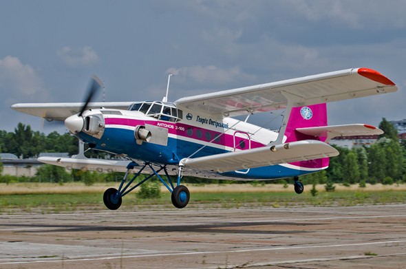

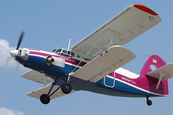

Первый взлёт!.. Счастливого полёта!
Новый борт назван «Генрих Онгирский» в честь заместителя Генерального конструктора ГП «Антонов» Г.Г. Онгирского Самолёт пилотировал экипаж лётчиков-испытателей ГП «АНТОНОВ» - командир Сергей Тарасюк и второй пилот Валерий Епанчинцев.
