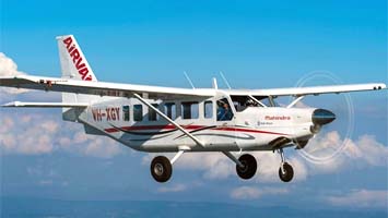

А что ж они , такие умные и красивые, самолет свой слепили из прототипа 70-летней давности? Биплан, хвостовая ОШ вызывают только недоумение.
Можно ж было слепить что-то такое
Rap, все дело в том, что идея сделать новый самолет возникла в процессе модернизации и восстановления старых анов. Решили пойти простым путем, взяв качестве исходной конструкции Ан-2. Вот и получилось, то что получилось - теория от Ан-2, КСС, применяемые материалы,авионика и двигатель новые.
Нельзя. Ибо это заново сертификат, а тут вроде как "поменяли все детали, на почти точно такие же, только чуть лучше"..
А так - это вечный, по сути философский спор "переписать всё с 0" vs "плавная ползучая модернизация" (пусть в данном случае и выполненная ударными темпами за неск лет вместо полувека).. В общем подход "до основанья, а затем" - себя оправдывает почему-то гораздо реже, чем хотелось бы участниками и чем кажется что должен был бы - сторонним наблюдателям.
Ну и - "лукас-карго" вам в помощь (а так же печальные истории "Рысачка" (Гжели, Финиста и т.п.)) - что в этом размере только о ТЗ споры бы были бы бесконечными, с компромиссами хуже любой из альтернатив и вмешательством Рогозиных, а тут оно уже по сути готово, да сразу "в металле"...
Так на новый самолет так и так придется сертификат получать, речь то не про модернизацию.
Может, это вам что-то объяснит:
В начале 2000-х годов стали проводиться работы по созданию проекта, нацеленного на ремоторизацию самолета Ан-2. Однако в ходе их выполнения выяснилось, что эксплуатантов в большей степени интересовал легендарный "кукурузник" в новом облике с более высокими тактико-техническими характеристиками.
Не осталось без внимания воздушное судно и у Минобороны. Прежде всего оно востребовано для парашютной подготовки в Воздушно-десантных войсках, морской пехоты Военно-морского флота и спецназа. Расширяет диапазон возможных задач и возможность применения самолета для выполнения полетных заданий с использованием необорудованных посадочных площадок.
Можно, конечно, "слепить" что угодно. Вот только кто потом это купит?..
