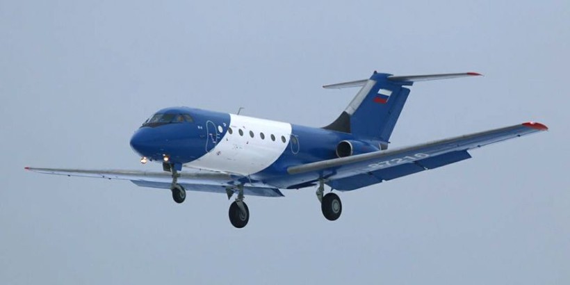

Как известно, 29 ноября 2016 года в Новосибирске на аэродроме Ельцовка впервые взлетел самолёт-лаборатория Як-40 в двухдвигательной конфигурации. Суть программы модернизации Як-40, проводимой СибНИА, заключается в доработке воздушного судна путём замены силовой установки АИ-25 на двигатель семейства TFE731 производства Honeywell.
Для реализации проекта по ремоторизации Як-40 СибНИА создал на базе серийной машины 40-04, выпущенной в 1975 г. Саратовским авиазаводом, летающую лабораторию (регистрационный номер 87216). Текущая конструкторская документация на машину подразумевает оснащение самолёта двумя двигателями TFE731-3 (третья серия) со взлётной тягой около 1700 кгс каждый. Для установки двигателя TFE731 третьей серии на самолёты Як-40 специалисты СибНИА разработали новые пилоны.
В ходе модернизации Як-40 в версию Як-40МС была выполнена замена пилонов и двигателей. Двигатели были подключены к штатной электрической и гидравлической системам самолёта, а также к штатной системе отбора воздуха для кондиционирования и противообледенительной системы. Вместо штатной ВСУ АИ-9 на месте центрального двигателя установлена ВСУ Garret 3092 со стартер-генератором мощностью 9 кВт, благодаря чему запуск двигателей стал не пневматическим, а электрическим. Был обеспечен обогрев и вентиляция салона самолёта на стоянке.
В кабине пилотов заменена приборная панель контроля параметров работы двигателей, оригинальная конструкция органов управления двигателями сохранена с исключением средней ручки РУД.
