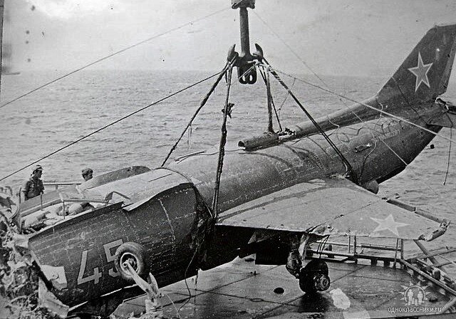

Ещё одно редкое фото. Если я не ошибаюсь (плохо различим заводской номер), это остатки самолёта, на котором погиб Олег Кононенко 8 сентября 1980 года.
0_6bf86_687c05ed_-1-XL
