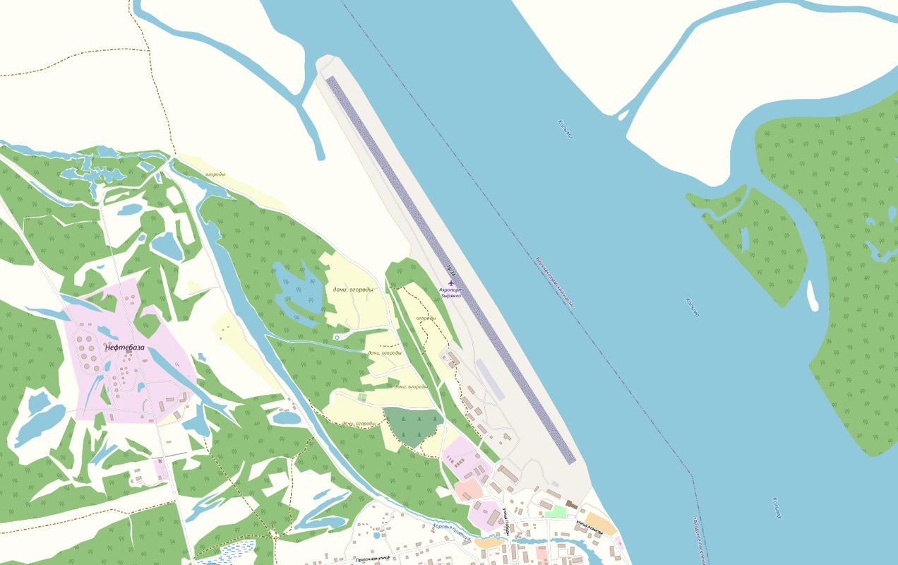

Компьтор выдает до Якутска 1103 км, а до Среднеколымска по воздуху 225, по зимнику 334. Проблем особых не вижу при наличии на борту топлива и погоды ушел в Среднеколымск высадил летящих туда пассажиров, дождался погоды в Зырянке и спокойно ночью сел при включении огней с МК 160, если случайно были пассажиры из Зырянки до Среднеколымска зимник рядом. Ну никаких проблем. Да на форуме и на видео проскальзывает наличие светового старта на ГВПП 16.

Я же говорю, так было написано в ТГ канале Авиаторщина: "ОПРС, 5 км вошел в глиссаду", - я этому построению глиссады сильно удивился в теме "Мелкие происшествия" - как можно за 5 км глиссаду построить стандатную?
Обратите внимание на градиент снижения, а потом удивляйтесь!
минимум ОПРС 200х2500
ОСН-174 м, по ЦАИ МВС 200,видимость 3000
ОМИ с курсом 160 - с курсом 340 нет, ОПРС
(Д6456/23 НОТАМН Щ)УЕЕЕ/ЩЛТЦС/ИЖ/БО/А/000/999/6544С15053В005
А)УЕСУ Б)2309181005 Ц)ПОСТ
Е)ВПП 34:
1. УСТАНОВЛЕНЫ ОГНИ ПОРОГА ВПП - ЗЕЛЕНЫЕ,
2. УСТАНОВЛЕНЫ ОГНИ ЗНАКА ПРИЗЕМЛЕНИЯ НА РАССТОЯНИИ 180М
ОТ ПОРОГА ВПП 34 В СТОРОНУ КТА.
ССЫЛКА АИП РОССИИ КНИГА 4 AD 2.1 УЕСУ-4, 32.)
(Д6750/23 НОТАМН
Щ)УЕЕЕ/ЩПИЬЬ/И/НБО/А/000/999/6544С15053В025
А)УЕСУ Б)2309290620 Ц)ПОСТ
Е)ЗАХОД НА ПОСАДКУ С МПУ 340ГР РАЗРЕШЕН
В ДНЕВНОЕ И НО4НОЕ ВРЕМЯ СУТОК.
ССЫЛКА АИП РОССИИ КНИГА 4 AD 2.1 УЕСУ-4, УЕСУ-6, УЕСУ-31, УЕСУ-98.)
А)УЕСУ Б)2308290535 Ц)2312302359 РАС4
Е)ВПП 16/34 ОТСУТСТВУЮТ ОСЕВЫЕ МАРКИРОВО4НЫЕ ЗНАКИ, УГЛОВЫЕ ЗНАКИ,
МАРКЕРЫ БОКОВЫХ ГРАНИЦ ПОДХОДА, ЗНАКИ ПОДХОДА.
ПОСАДКУ ВС ПРИЗВОДИТЬ ПРИ ПОВЫШЕННОМ ВНИМАНИИ ЭКИПАЖА.)

для экипажа: "хуже некуда" - ОМИ были, но они их видели так, что оказались правее ВПП - на второй круг не ушли с впр, заход продолжили, "уголовка чистой воды без шансов на отмазку", если всё так и было на самом деле...
Огни были, их диспетчер спрашивал видят ли они их.
"После четвертого разворота и выхода на посадочный курс (на высоте 400 метров и удалении от торца ВПП 7 км) диспетчер спросил пилотов, видят ли они посадочные огни ВПП. Командир воздушного судна ответил на него отрицательно: «Пока не видим»."

На ВПП 34 зеленых огней порога нет?
