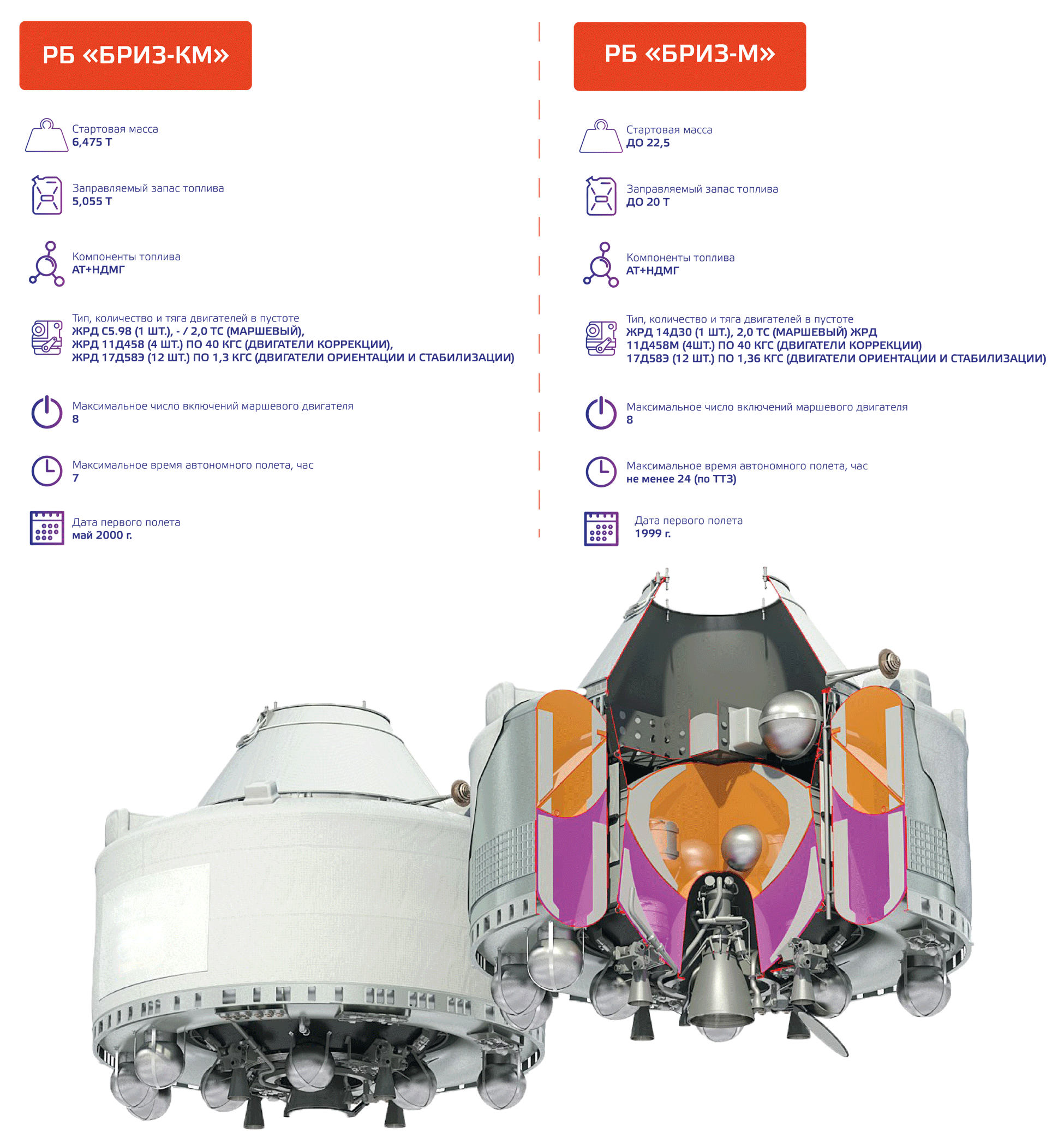

Господа космостроители!
А расскажите чайнику, как топливо в условиях невесомости из круглого бака достают? Например баки в наших разгонных блоках.
В цилиндрических баках наших орбитальных станций есть сильфоны. Тут понятно.
А если бак круглый? Топливо каплей в угол забьётся и всё, прилетели ...
Ну и следующий вопрос: как в Старшипе будут топливо из огромного бака без сильфона доставать при повторных запусках двигателей на орбите, в невесомости?

И в цилиндрических не всегда сильфоны. В третьей ступени Сатурна-5, например, сильфона не было, а она запускалась в невесомости. Чаще всего для запуска маршевого двигателя предварительно осаживают топливо толчком от вспомогательных двигателей (ullage motors). Они либо твердотопливные, не требующие осадки, или оснащены вытеснительной подачей (да, с мембраной, как выше написали), которая также не боится пустот в баке. Последние чаще всего одновременно являются и двигателями ориентации.
Значит в Старшипе должны быть петарды для осаждения топлива в нужном месте? (на орбите)
У Старшипа, как и у любого космического корабля, хоть Союза, хоть Шаттла, есть система ориентации, которая по определению должна работать в невесомости. Осадить топливо можно ей же.
Из вышесказаного я делаю вывод, что для того, чтобы топливо попало в топливопровод в невесомости, нужен либо сильфон/мембрана, либо ускорение от специального двигателя.
Так?
Другие варианты бывают?
