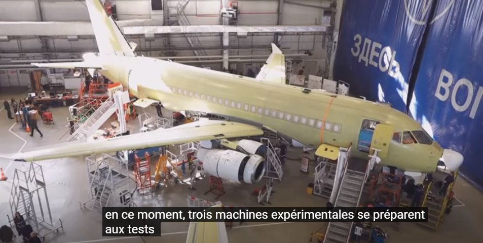

S/n 97101?

А двигатели на нем?
Так Пермь обещала вроде выдать две пары двигателей уже в концеп первой декады 2023. Но с другой стороны двигатели вообще не так важны для этих испытаний, начнут на САМах кончат на ПД, там как раз не двигатели испытывать нужно в основном.
Тока на кадрах показывают фюзеляж Б (стекла Sully, насколько знаю, на new должны быть Обнинские) , отверстия под ПВД и статику как на Б. Были фотки с цеха, где ПВД перенесли к носу ближе на new.
На 3:00 и далее 97001 и большая табличка SSJ-NEW

В настоящее время завершается монтаж бортовых систем и кабельной сети на первом лётном образце самолёта с заводским номером 97001. На нём установлены шасси, франко-российские двигатели SaM146 и отечественная вспомогательная силовая установка ТА18-100С. В марте планируется постановить самолёт под ток и после цеховых проверок его передадут на лётно-испытательную станцию.
Также в цехе окончательной сборки находится опытный SSJ100 (95157), на котором пройдут лётные сертификационные испытания двигателей ПД-8. Чтобы ремоторизированный самолёт мог подняться в небо, на нём необходимо заменить пилоны, обновить систему управления двигателями, поставка в Комсомольск-на-Амуре первого комплекта которых ожидается в мае-июне.
На втором лётном экземпляре SSJ-New (97003) состыкован планер, и идёт монтаж бортовых систем. Летом текущего года этот самолёт также получит российские двигатели.
Первый серийный SSJ-New (97004) будет построен с использованием фюзеляжа из задела SSJ100, который остался на заводе после окончания строительства «Суперджетов» в иностранном облике. Фюзеляж подвергнется необходимым доработкам, к нему пристыкуют новое крыло. Готовность к передаче заказчику этого, а также борта 97005 планируется в конце текущего года.
В начале февраля сообщалось о завершении стыковки отсеков первого серийного самолёта SSJ-New (97101) новой типовой конструкции. Фюзеляж переставлен на второй производственный участок.
