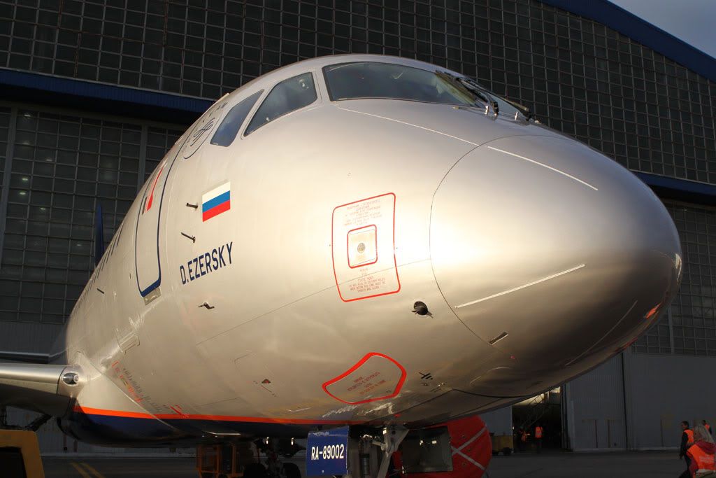

Vala, Подтверждаю, вчера была возможность у всех желающих самым тщательным образом осмотреть и оценить качество ЛКП 89002. Я лично не увидел никаких ужасов.
На этом мероприятии?

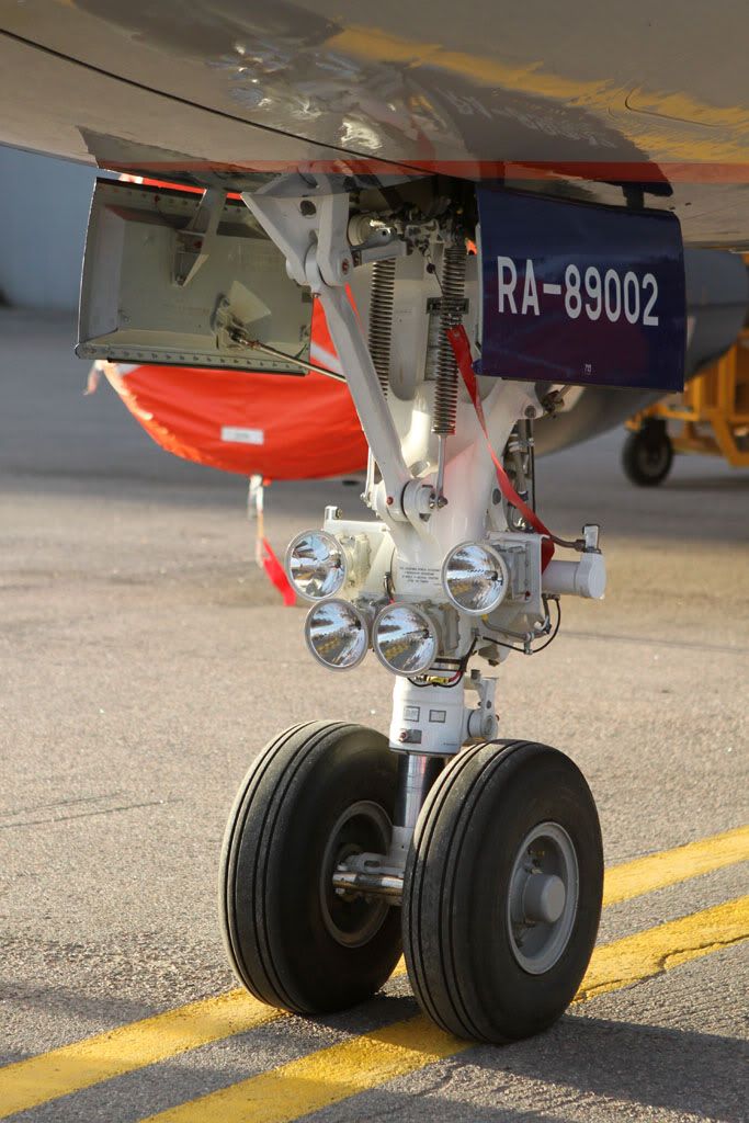

ога стикеры вообщето легко и просто отдираются... а вот замок зимои например доставит куда больше хлопот чем облезлая краска...специально для вас размещу фото крупным планом мест где стикеры клеют..нифига там краске не случается.
кроме того стикер наклеют даже с замком он нужен для фиксации факта открытия двери. а с замком но без стикера дверь откроют и закроют ,положив сюрпрайз.или вы думаете зря что ли очепятываи всякие секретные комнаты,хотя на них был замок??так тчо отмаза не проканала.
ну да судя по фото с растояния метров 5 смотрели??я вам крупным планом привел места докрасок(при этом с завода самолет пришел,на эрбасе такого в принципе нет) и отслоений краски.
так же как и примеры конструкторских идиотских решений тоже привел вы ведь ниодного не опровергли.особенно красиво звучал ответ заводского товарища на вопрос какои идиот придумывал для открывания створок расстыковывать тягу:ну и что такого??? ну да боинг зря значит парился на своем 767(где носовые створки откр кинематически как и у джета) делая легкую процедуру открытия и закрытия.как грил товарищ туполев летаите на таких самолетах все равно деваться вам не куда.
зря эрбас парился делая лючок масло заправки на фиксаторах..зачем ведь дзусы тоже сойдут..
в общем сразу видно что практика посылания конструкторов на обычныые курсы по техобслуживанию соответсвующих систем в нашеи авиации так и не нашла применения.
